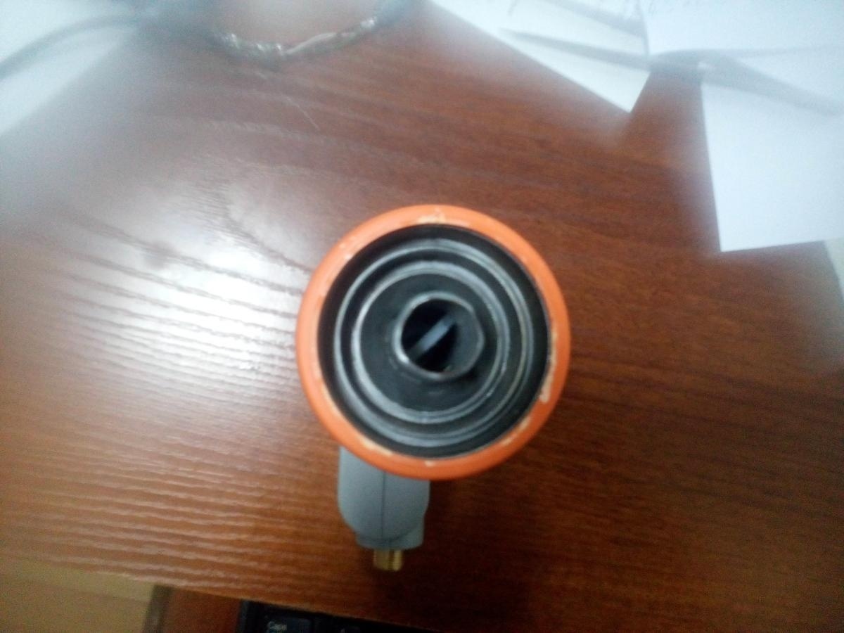

Jasur5505 Опубликовано 24 Ноября 2015 Поделиться Опубликовано 24 Ноября 2015 Я наверное не так выразился объясняю попроще, имеется антенна прямофокусная 180см в данный момент смотрю 85(Континент) сам настраивал теперь хочу настроить на 56 нужен именно НТВ+(футбол),Триколор не особо, ресивер Openbox SX6 также имеется Х800. Приобрёл головку вот такую: А разве под прямофокус нужно переделывать головку? может вы чтото другое имеете виду Ссылка на комментарий Поделиться на других сайтах Прочее

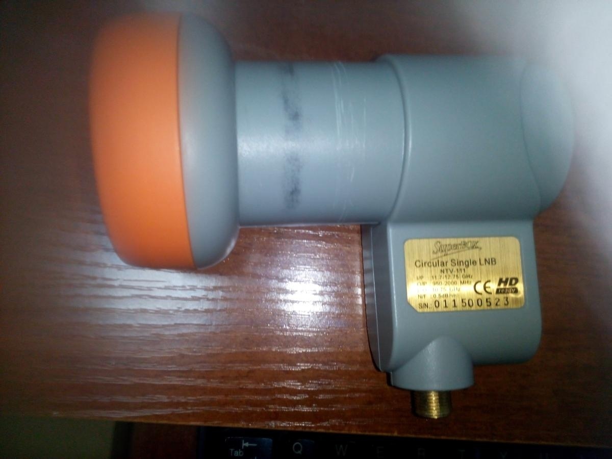

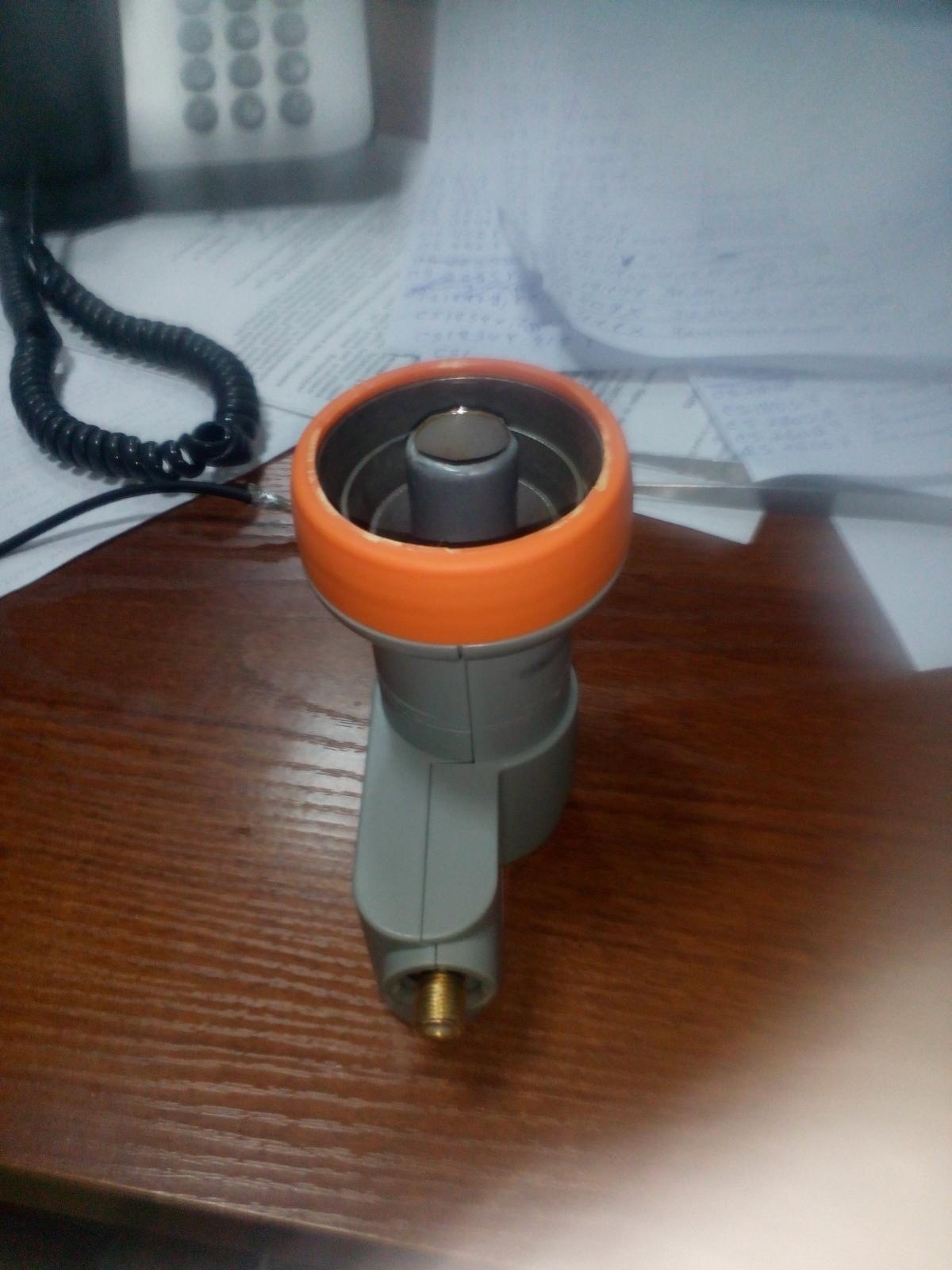

Jasur5505 Опубликовано 24 Ноября 2015 Поделиться Опубликовано 24 Ноября 2015 А разве под прямофокус нужно переделывать головку? может вы чтото другое имеете виду Я наверное не так выразился объясняю попроще, имеется антенна прямофокусная 180см в данный момент смотрю 85(Континент) сам настраивал теперь хочу настроить на 56 нужен именно НТВ+(футбол),Триколор не особо, ресивер Openbox SX6 также имеется Х800. Приобрёл головку Superbox Circular Singl LNB вскрыл заднюю часть головки для установки алюминиевой трубки при настройке антенны уровень сигнала не привышает 55%(качество,ресивер Х800).Вопрос как достичь максимально оптимального качества сигнала, звал одного спеца на дом говорит нужна новая антенна причём прямо фокусная 180см так как моя старая. Да не сказал главного живу в Термезе т.е. южнее 700км от Таша. Ссылка на комментарий Поделиться на других сайтах Прочее
u100bobo Опубликовано 24 Ноября 2015 Поделиться Опубликовано 24 Ноября 2015 Jasur5505 во-первых попробуйте без трубки. Во-вторых как вы настраивает 56 - в фокусе или в мультифиде? Если в фокусе, то уберите трубку, настройте по частоте 3колора 12226- качество должно быть 100% по опенбоксу 800-му. Потом подключите s6, введите частоту 12322 и добивайтесь максимального качества сигнала. При установке ку головки на 180 см. очень важно фокусное расстояние. Поэтому пробуйте регулировать конвертор вдвигая его глубже или наоборот, выдвигая. Также вращая его по- или против часовой стрелки добейтесь наилучшего качества. 1 Ссылка на комментарий Поделиться на других сайтах Прочее
Jasur5505 Опубликовано 24 Ноября 2015 Поделиться Опубликовано 24 Ноября 2015 Jasur5505 во-первых попробуйте без трубки. Во-вторых как вы настраивает 56 - в фокусе или в мультифиде? Если в фокусе, то уберите трубку, настройте по частоте 3колора 12226- качество должно быть 100% по опенбоксу 800-му. Потом подключите s6, введите частоту 12322 и добивайтесь максимального качества сигнала. При установке ку головки на 180 см. очень важно фокусное расстояние. Поэтому пробуйте регулировать конвертор вдвигая его глубже или наоборот, выдвигая. Также вращая его по- или против часовой стрелки добейтесь наилучшего качества.Головка стоит в фокусе,ладно попробую в выходные.У нас в области все ставят трубки на головку не знаю почему. Ссылка на комментарий Поделиться на других сайтах Прочее

qodirovma Опубликовано 24 Ноября 2015 Поделиться Опубликовано 24 Ноября 2015 Головка стоит в фокусе,ладно попробую в выходные.У нас в области все ставят трубки на головку не знаю почему. Данный конвертор по своей форме больше подходит для овсетной антенны, для прямофокусной целесообразнее использовать конвертор супербокс с удлинённой горловиной правда они линейные но вы сами можете вставить данную делящую пластину... правда для вашего региона овсетка размером 90 см для НТВ+ будет маловата. Ссылка на комментарий Поделиться на других сайтах Прочее
