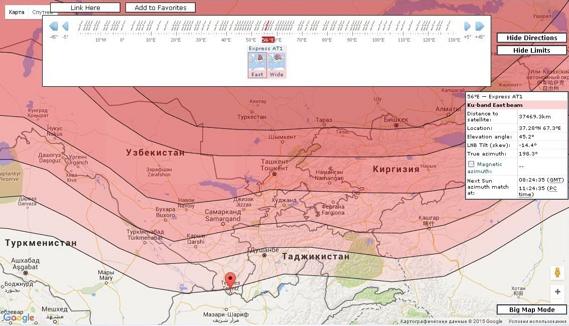

Jasur5505 ну на данный момент вы правы.Сигнал в сурхандарьинской области немножко слабоват и что б словить 56гр вам надо ставить прямофокусную головку. а на ней действительно надо ставить трубку что бы сигнал был сильным.

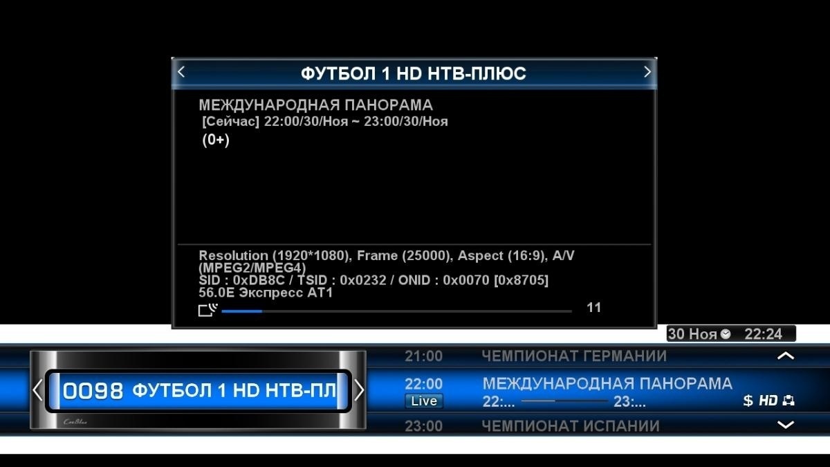

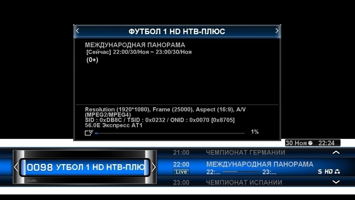

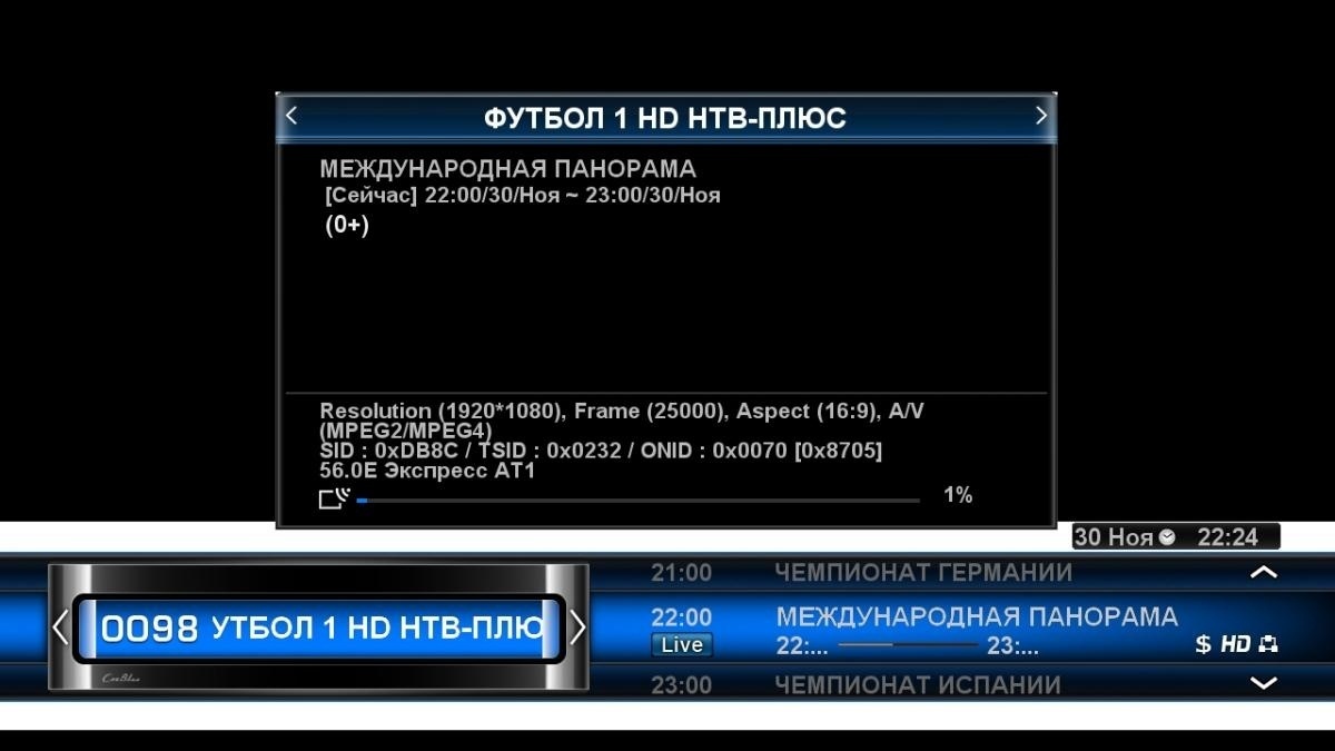

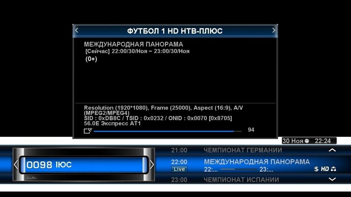

Пробуйте USB удлинителем отвести по дальше ваш USB модем, бывает что он даёт наводку.
Нет, USB удлинитель тоже не помог, отдалял модем от ресивера с помощью удлинителя почти на 2 метра, и вот при показе HD канала выводил инфо-панель со шкалой сигнала, сигнал скачет с 94% на 0%. Это если в модеме стоит 2g (gprs ) сим карта.
А вот так становится, если меняю в модеме сим-карту на 3g, сигнал твердо стоит на 94% и не скачет,и канал можно смотреть....Все это идентично на 2 ресиверах происходит, hd box-7500ci и на srt 2010 hd plus-видимо проблема все таки в софте, это уже разработчик ресиверов должен исправлять(влияние радиопомех), а пока буду обходится так....

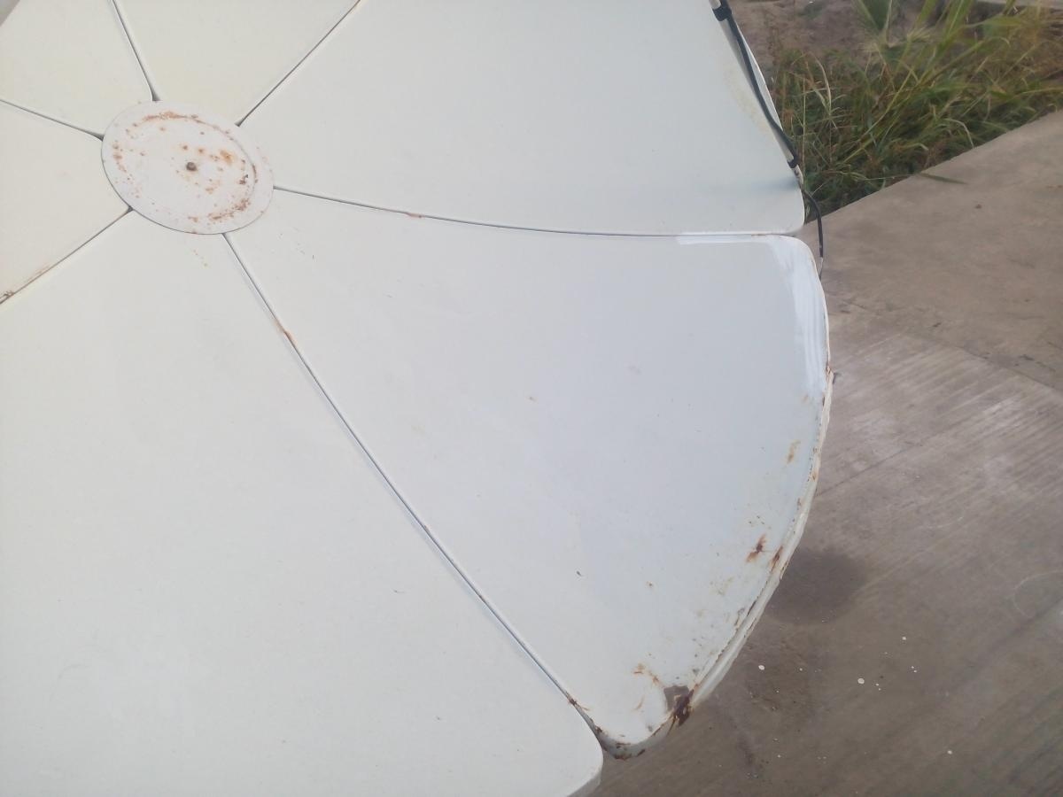

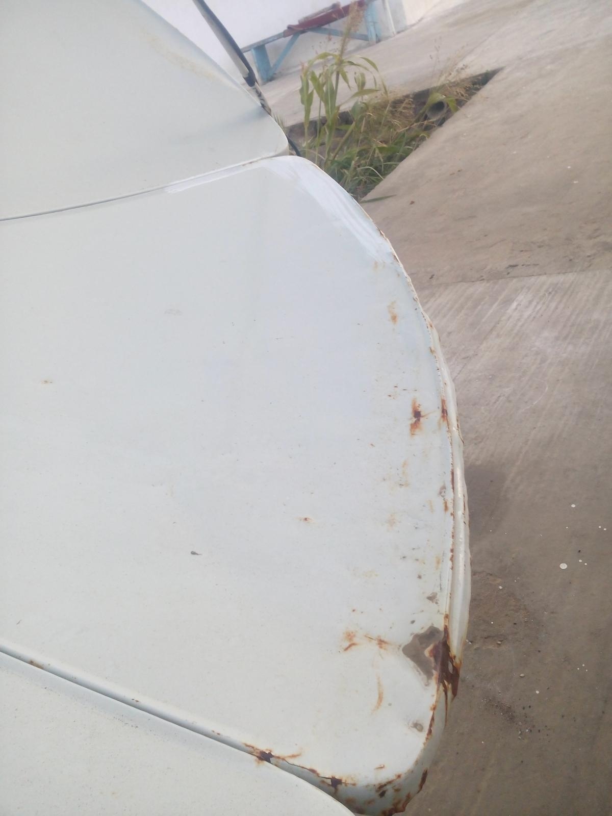

Jasur5505, в Термезе полно мастеров которые установят вам нтв+ восток 56 гр. без проблем, на прямофокусной 180 см. могу дать тел. таковых.
Телефон мастеров имеется, просто они тупо говорят купите новую антенну и мы вам поставим на старую не могут так как она немного деформированная а на новую я сам могу повесить. Но если хотят пое.....ся пожалуйста.
