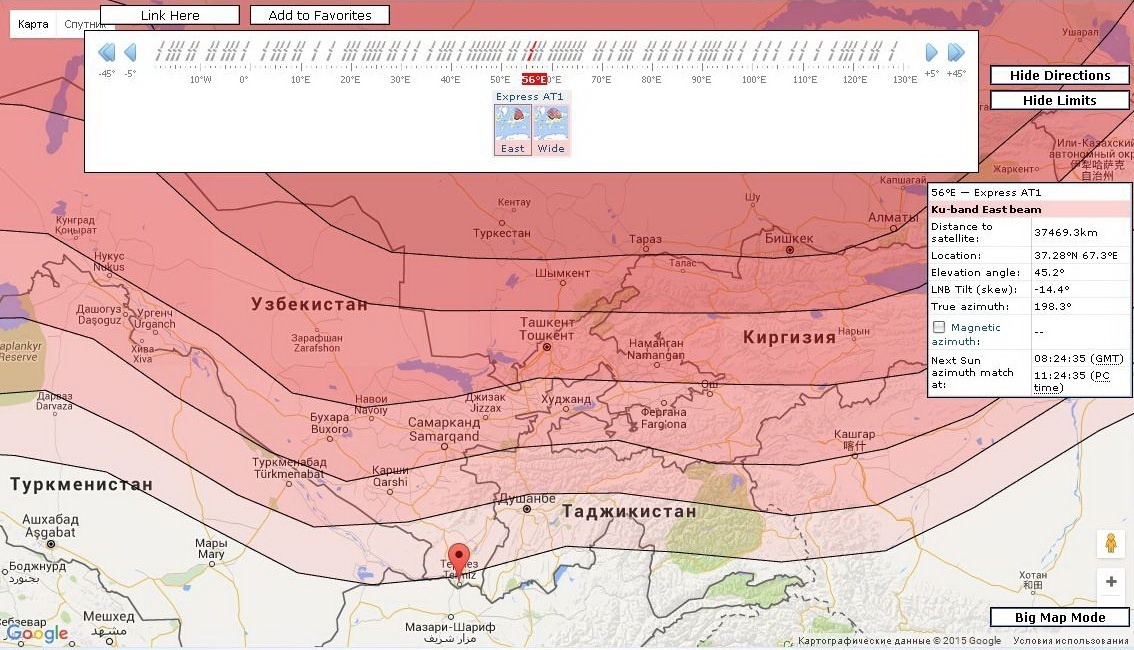

alexsus а не кто не хвастаеться просто говорю как есть если принимаю я эти спутники не плохо чё теперь мне отвичать чтоле на кансерную банку не славлю но на 60см антенну можно поймать 75е сказал как есть что принимал на ржавую антенну не с плохим сигналам без по краски всё зависит от зеркала если оно деформирована можно вытянуть по сигналу погнув края у самих лепестков а если уже леписки сгнили то и не чего не сделать .
bil90 это тебе для информации, разница небо и земля.
  • Ответы 4k
вы уходите за зону покрытия не всегда так картам верить ! я кпримеру так жи как у вас на 13е у иеня он тоже уходит за зону покрытия на 1.2 авсет можно выловить но не всё плохую погоду будут проблемы думаю на 1.5 авсет будет боли мение ловить 13е и я не у верен если вы за приделам зоны покрытиям то 56е вы поймаете с хорошим сигналам ето врятли головку вам нужно ставить круговоу и с облучателям на лепестковую темболие .
Телефон мастеров имеется, просто они тупо говорят купите новую антенну и мы вам поставим на старую не могут так как она немного деформированная а на новую я сам могу повесить. Но если хотят пое.....ся пожалуйста.
Jasur5505, я тоже Термезский. У меня дома стоит проверочная антенна не лучше вашей состояние. и с горем по палам я ее настроил и на 56 градус тоже. у меня по прибору satfinder sf-600 выходит больше 70% все вертикальные частоты. этого вполне достаточно для того чтобы смотреть футбол-1HD, футбол-2 и футбол-3HD. так что если мастера не берутся, сами пробуйте. по старайтесь должно получиться.
  • Like 1
ЗЫ.Вы вроде не маленький ребенок а так говорите. Зона покрытия спутника никогда не соответствует той фотографии что выложена в инет. Вы в данный момент находитесь в пределах покрытия так что вам можно спокойно вытащить 56гр и тем более на 180см антенну. Просто не делайте себе проблему а вылавливайте сами и все у вас получится.
