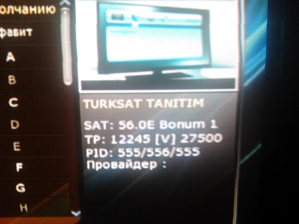

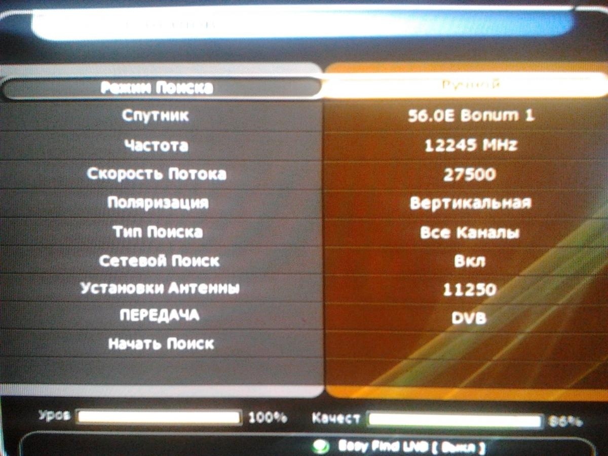

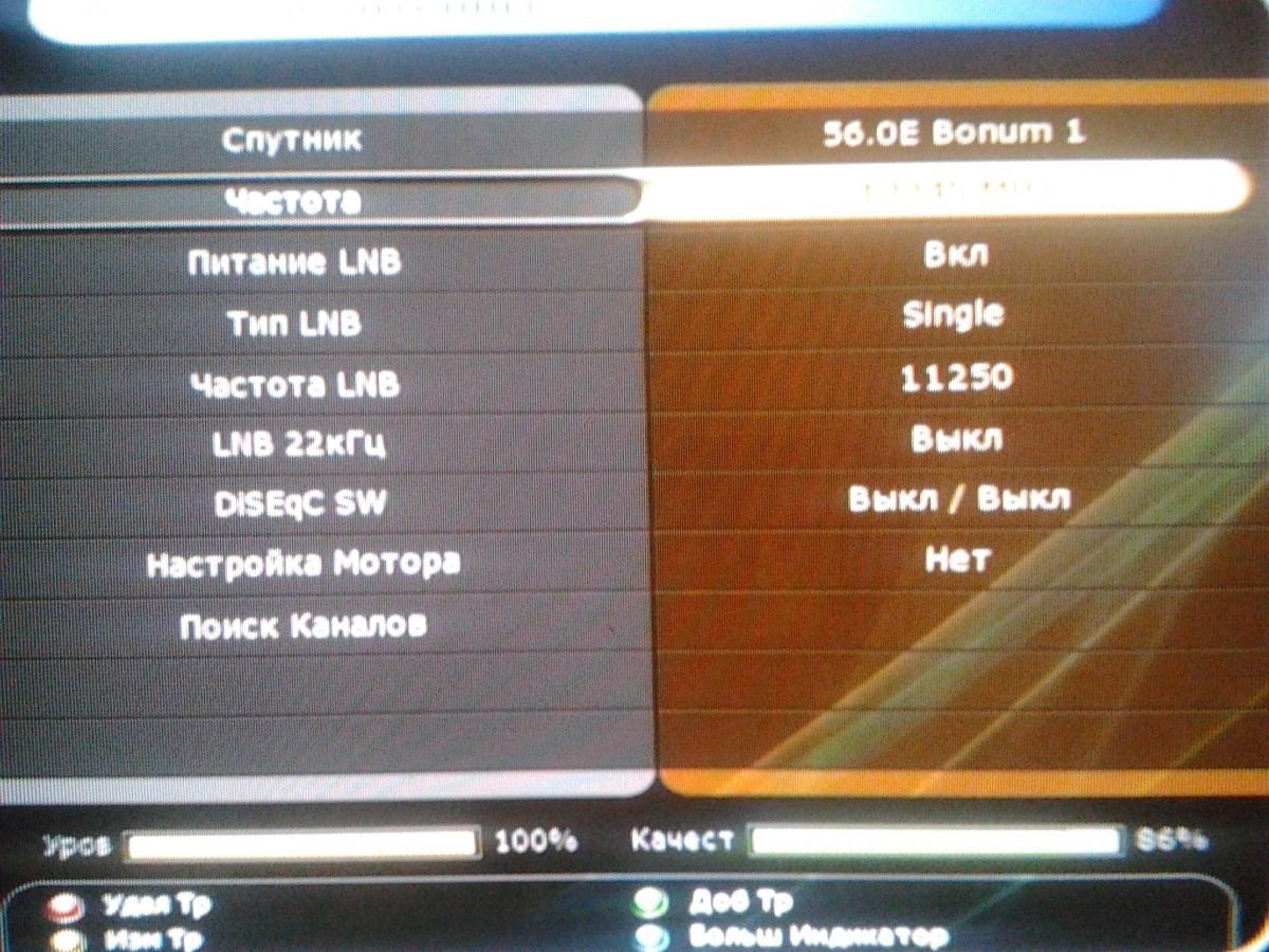

Snooopy Опубликовано 10 Января 2016 Поделиться Опубликовано 10 Января 2016 Помогите с настройкой.Сегодня установил офсет 0,9 на 56* . На частоте 12245, уровень показывает - 100%, а кач-во - 86%. Но после поиска он мне нашел только один канал - turksat tanitim. Остальные частоты не находит. Где и что я не так сделал? Подскажите! вот настройки тюнера: Ссылка на комментарий Поделиться на других сайтах Прочее
WestMedia Опубликовано 10 Января 2016 Поделиться Опубликовано 10 Января 2016 Snooopy а почему частота LNB на 11250? Ссылка на комментарий Поделиться на других сайтах Прочее
Гость Опубликовано 10 Января 2016 Поделиться Опубликовано 10 Января 2016 Для начала смените в установках антенны на 9750/10750 если у вас стоит циркулярная головка для НТВ+ или на 9750/10600 если у вас простая универсальная.Настройте правильно вашу антенну этого канала я что то на 56гр не замечал вообще. Ловите по частоте 12226 в 27500 это вам даст точную наводку на спутник. Ссылка на комментарий Поделиться на других сайтах Прочее
Snooopy Опубликовано 10 Января 2016 Поделиться Опубликовано 10 Января 2016 Snooopy а почему частота LNB на 11250? потому что только эту частоту и видит Ссылка на комментарий Поделиться на других сайтах Прочее
WestMedia Опубликовано 10 Января 2016 Поделиться Опубликовано 10 Января 2016 Snooopy нет, вы о чем? Если конвертер циркулярная ставьте на Single 10750. Ссылка на комментарий Поделиться на других сайтах Прочее
Snooopy Опубликовано 10 Января 2016 Поделиться Опубликовано 10 Января 2016 Для начала смените в установках антенны на 9750/10750 если у вас стоит циркулярная головка для НТВ+ или на 9750/10600 если у вас простая универсальная.Настройте правильно вашу антенну этого канала я что то на 56гр не замечал вообще. Ловите по частоте 12226 в 27500 это вам даст точную наводку на спутник. головка циркулярная, я так и ориентировался на эту частоту, переключал на 9750/10750 но никак не вышло. может в настройках где то еще нужно настраивать дополнительно? Или я не тот спутник поймал? Ссылка на комментарий Поделиться на других сайтах Прочее
Гость Опубликовано 10 Января 2016 Поделиться Опубликовано 10 Января 2016 Snooopy в связи с тем что вы неправильно выставили настройки спутника вы скорее всего а в этом уверенность уже 100% вы поймали не тот спутник. Ловите по частоте 12226 в 27500 а в настройках поставьте или 9750/10750 или же поставьте single 10750 и ловите именно по этим настройкам и с этой частотой и у вас все получится. Если настраиваете тем опенбоксом что у вас на фото то у него есть большой индикатор .Поставьте его и ловите с ним так вам будет виднее сигнал. Ссылка на комментарий Поделиться на других сайтах Прочее

parabellum Опубликовано 11 Января 2016 Поделиться Опубликовано 11 Января 2016 Помогите с настройкой. вот настройки тюнера: Похоже на 42 градус Турксата. Ссылка на комментарий Поделиться на других сайтах Прочее
