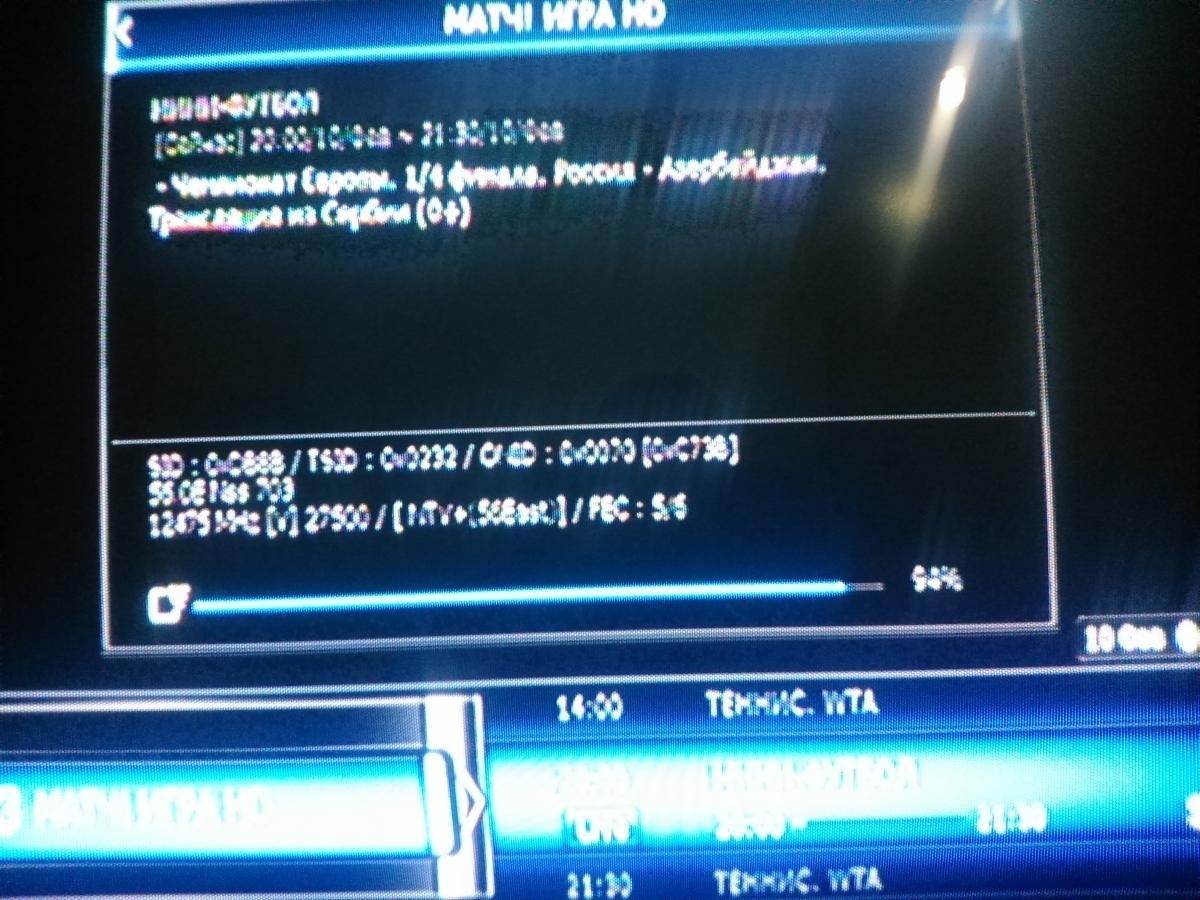

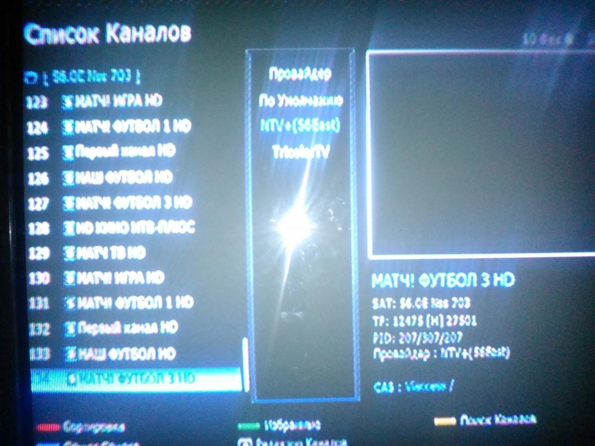

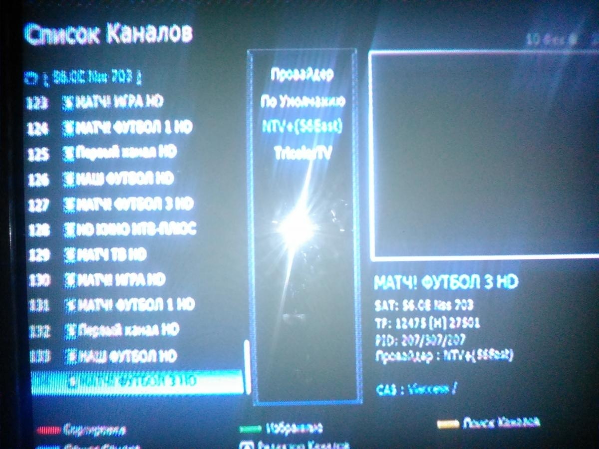

mirzabek Опубликовано 10 Февраля 2016 Поделиться Опубликовано 10 Февраля 2016 Вот картинки ресивер STAR TRACK SRT2014HD premium Ссылка на комментарий Поделиться на других сайтах Прочее
