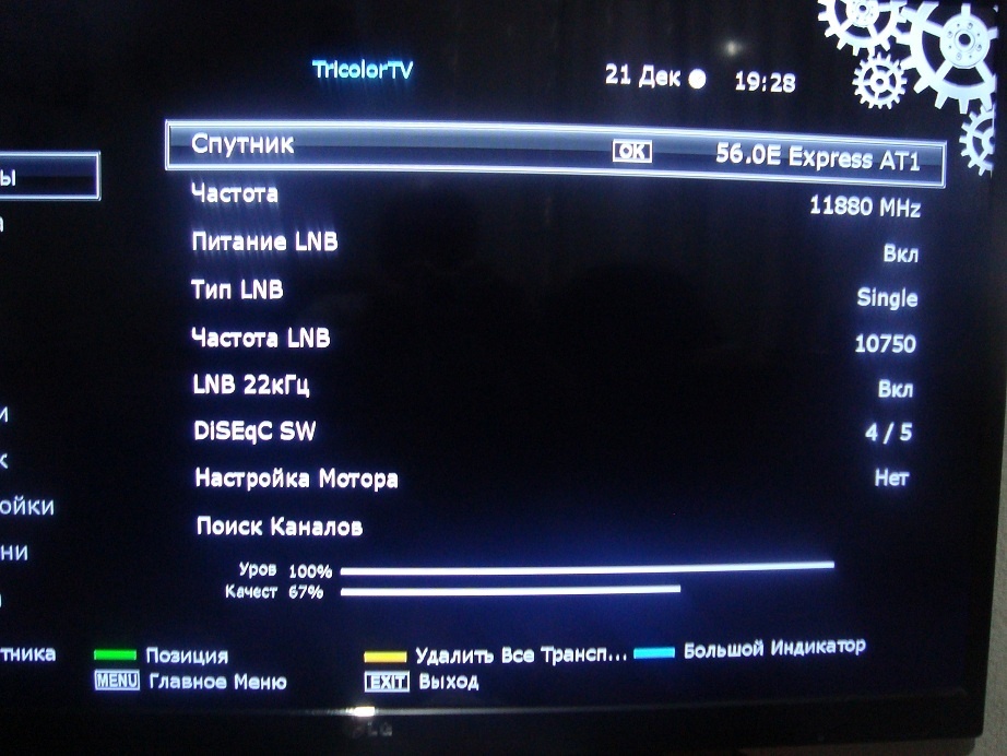

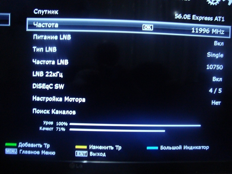

vladkg Опубликовано 21 Декабря 2016 Поделиться Опубликовано 21 Декабря 2016 Владимир с Бишкека словил пару троек трансов, qodirovma, Азизбек, а вот тут редкий случай, когда вынужден возразить тебе -- не "пару-тройку", а все триколоровские трансы с луча Wide идут у меня. Щас более внимательно глянул на карту -- Узбекистану, конечно, маловероятно на 1,2Х1,3 словить Wide, кроме западной части, которая несколько даже ближе к границе луча, нежели Бишкек. К сожалению, коллеги из Оша, Баткена и Джалал-Абада ничего не пишут про приём широкого луча в своём регионе, но я поспрошаю на киргизском форуме 1 Ссылка на комментарий Поделиться на других сайтах Прочее
