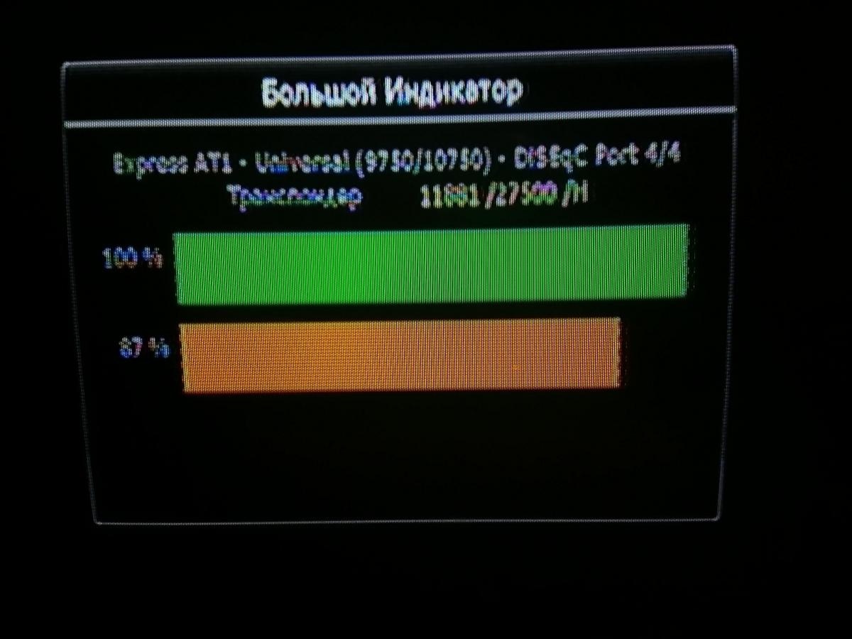

infinite.uz Опубликовано 21 Декабря 2016 Поделиться Опубликовано 21 Декабря 2016 Объединил данные .Шкалы как понял схожие и примерное соотношение будет понятно. Частоты Триколора. Алма-ата % Бишкек % 11880 гор - 87 67 11919 гор- 90 73 11958 гор- 83 67 11996 гор- 83 71 12033 гор- 65 67 12073 гор- 69 63 12130 гор- 89 12207 верт- 83 Шкала опенбоксов серии SX Расположение городов достаточно близкое ,но в Алма-ате на 180см прямофокусе сигнал вышел намного лучше. Чуть дальше от зоны тени в Бишкеке на 1.3 м офсетку сигнал *цензура*уже . С учетом что 1.3 офсетка имеет приоритет над 180см по объёму фокусируемого сигнала. Показать Опять же навскидку по фото выше выложенному, расположись приемщик примерно по середине между Ташкентом и Бишкеком для подобных результов нужна офсетка около 1.6 метров. В самом Ташкенте уже не менее 2 метров офсетка и то помятуя слова одного форумчанина - что кто то ловил в столице на 1.6 офсет и нифига не поймал из широкого луча. Может плохо старался или антенна с головкой были плохого качества .Будем брать за аксиому. Получается хотите ловить широкий луч в Ташкенте начинайте экспериментировать с офсеткой диаметром от 2 метров и выше. Головка желательно заводская циркулярка старголд .Чувствительный тюнер. И успехов в нелегком бою. Цитата чирчик вроде ближу чуток 20-30 километров погоды не дадут .Так что можно условно считать что ловите в Ташкенте. Ссылка на комментарий Поделиться на других сайтах Прочее
