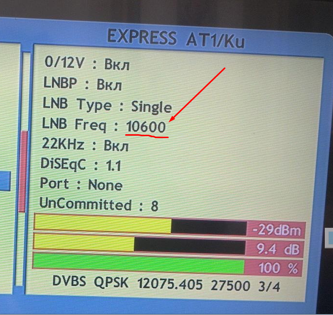

Гость Опубликовано 6 Марта 2017 Поделиться Опубликовано 6 Марта 2017 @RUS547, ваша ошибка на скриншоте : Значение должно быть 10750 а не 10600 Тогда будет правильно. Исправьте и посмотрите на сигнал Ссылка на комментарий Поделиться на других сайтах Прочее
RUS547 Опубликовано 6 Марта 2017 Поделиться Опубликовано 6 Марта 2017 я согласен что 10600 не правильно но факт прием есть при чем те пакеты которые прописанны на этих транспондерах Ссылка на комментарий Поделиться на других сайтах Прочее
infinite.uz Опубликовано 6 Марта 2017 Поделиться Опубликовано 6 Марта 2017 Наверно вы заблуждаетесь .Поставив неправильный гетеродин можно поймать другие частоты Триколора или Нтв + . У вас какая головка стоит на антенне? Заводская циркулярка или переделанная универсалка с пластиной из пластмассы вставленная саморучно? Ссылка на комментарий Поделиться на других сайтах Прочее
Stitch Опубликовано 6 Марта 2017 Поделиться Опубликовано 6 Марта 2017 тоесть вы хотите сказать что при сканировании каналов у вас в списке каналов выходят Кинопоказ 1 HD, Кинопоказ 2 HD? Ссылка на комментарий Поделиться на других сайтах Прочее
infinite.uz Опубликовано 6 Марта 2017 Поделиться Опубликовано 6 Марта 2017 Stitch Ошибся человек ,с кем не бывает .Иначе бы и мы ловитил широкий луч. Шутка ли ,на 90см ловить то ,что другие поймать на 165см не могут .Как то не нормально. Ладно бы жил человек намного ближе к лучу ,чем мы. Ссылка на комментарий Поделиться на других сайтах Прочее
Гость Опубликовано 6 Марта 2017 Поделиться Опубликовано 6 Марта 2017 Скорее всего Товарищ RUS547 поймал Триколоровскую частоту 12226. 12075 +150 = 12225 Ссылка на комментарий Поделиться на других сайтах Прочее
infinite.uz Опубликовано 6 Марта 2017 Поделиться Опубликовано 6 Марта 2017 RUS547 надо поставить гетеродин 10750 и сразу всё встанет на места. Чудес не бывает . Ссылка на комментарий Поделиться на других сайтах Прочее
