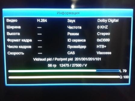

Homercompany Опубликовано 23 Апреля 2014 Поделиться Опубликовано 23 Апреля 2014 parabellum для настройки НТВ+ частота 12755 в какой частоте находится в горизонтальной или вертикальной, 27500 ? И в каком формате идёт вещание в DVB-S или DVB-S2 Ссылка на комментарий Поделиться на других сайтах Прочее

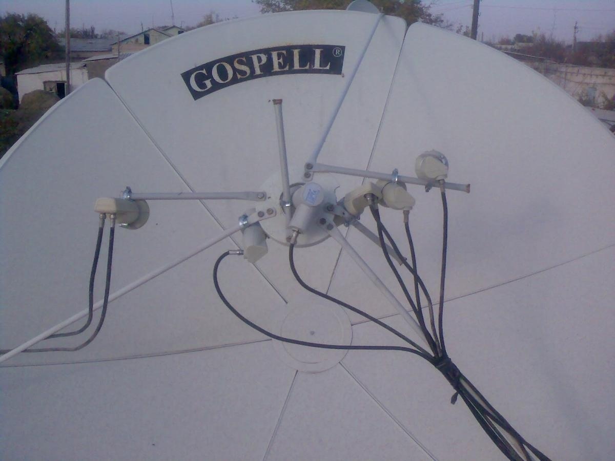

mrdrakon Опубликовано 23 Апреля 2014 Поделиться Опубликовано 23 Апреля 2014 asadbek антеена 180, фокусда головка stargold круговой. Openbox s6 pro+, s4 pro+. Сигнал хамма трансларда 95-97%. Бухоро шахри. Ссылка на комментарий Поделиться на других сайтах Прочее

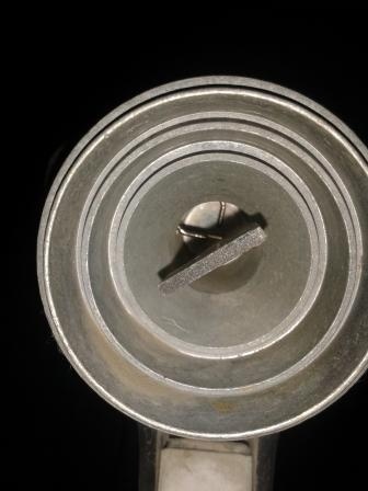

uttkir Опубликовано 23 Апреля 2014 Поделиться Опубликовано 23 Апреля 2014 мактаниш эмас лекин 56 ни топиш учун кетган булса 10 дакика вакт кетди. 1. 53 градусни топиб озгина чапга буринглар сунг 4мм ли пластинани головка ичига сукиб 12226 Н 27500 частотаси оркали созланглар. шахсан менда Фаргонада 1,3 ли тарел да сигнал зур чикди фикримча 90 лида хам запаси билан чикади. Ссылка на комментарий Поделиться на других сайтах Прочее
alish13 Опубликовано 23 Апреля 2014 Поделиться Опубликовано 23 Апреля 2014 Вчера искал на Малике круговой твин General Satellite, но не нашел. Продают SuperBox пр 16-17$, но качество исполнения не очень, в итоге нашел круговой твин Stargold за 22$. Подскажите нужно ли переставлять пластину или можно ставить как есть без переделки. Ссылка на комментарий Поделиться на других сайтах Прочее

RuSaT Опубликовано 23 Апреля 2014 Поделиться Опубликовано 23 Апреля 2014 Алишер у меня супербокс и я пластину не менял стоит на 36е Ссылка на комментарий Поделиться на других сайтах Прочее
uttkir Опубликовано 23 Апреля 2014 Поделиться Опубликовано 23 Апреля 2014 нтв+ тулик ишлаябди Викард билан. лекин трикол менимча хозирча хеч кимда ишлагани йук. езишларича трикол ни профилактика муддати узайтирилган. Ссылка на комментарий Поделиться на других сайтах Прочее
