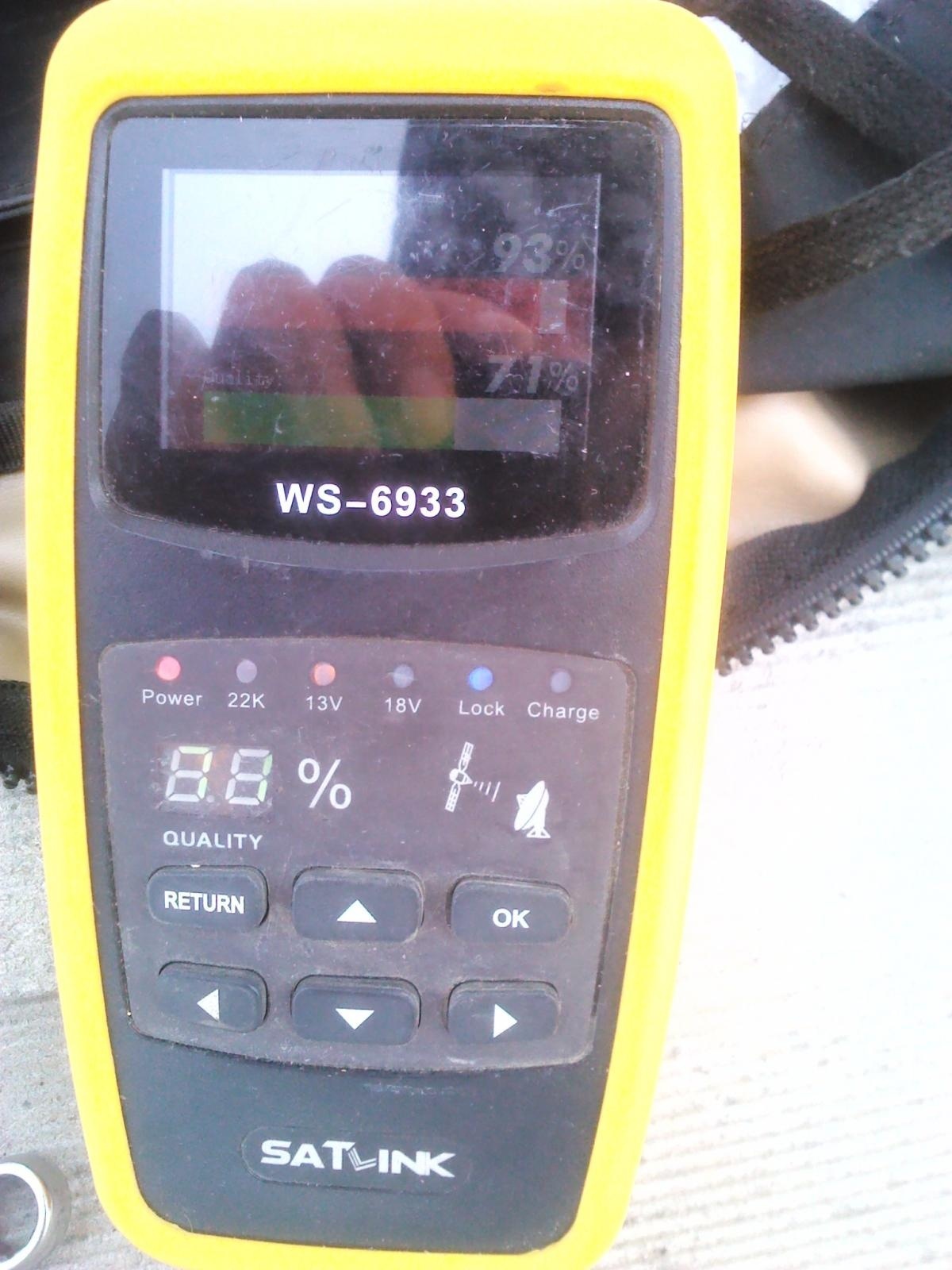

compaq Опубликовано 9 Июля 2016 Поделиться Опубликовано 9 Июля 2016 Не знаю актуально или нет,решил тоже добавить инфу,Ташкент. Тарелка 1.80 двухвыходная головка евростар с добавленной трубкой (прямофокус) 11265 - 73 процента 11345 - 71 процент Тарелка по сигналу эквивалент 120 см для сравнения (прибор на плюсах на 90 см показывает 93-96 процентов) Цитата Ссылка на комментарий Поделиться на других сайтах Прочее
