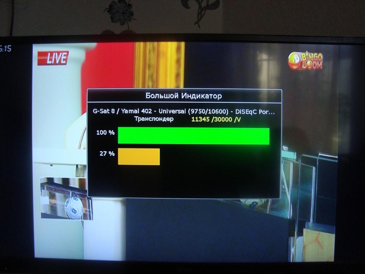

Гость Опубликовано 18 Июля 2016 Поделиться Опубликовано 18 Июля 2016 MTS , Согд обл где именно ? Я с Исфары , у меня на 120см тарелку вышло около 50ти % по опену , а на 90 см 24-26 % . Есть желание взять 160см и больше тарелку , но не знаю где у нас можно достать такие тарелки Цитата Ссылка на комментарий Поделиться на других сайтах Прочее
computek Опубликовано 18 Июля 2016 Поделиться Опубликовано 18 Июля 2016 а будет ли ловиться 11345 в мульте на 180 см тарель?нет лучше купить 1.2 или мин 90см,то словите. 1 Цитата Ссылка на комментарий Поделиться на других сайтах Прочее
