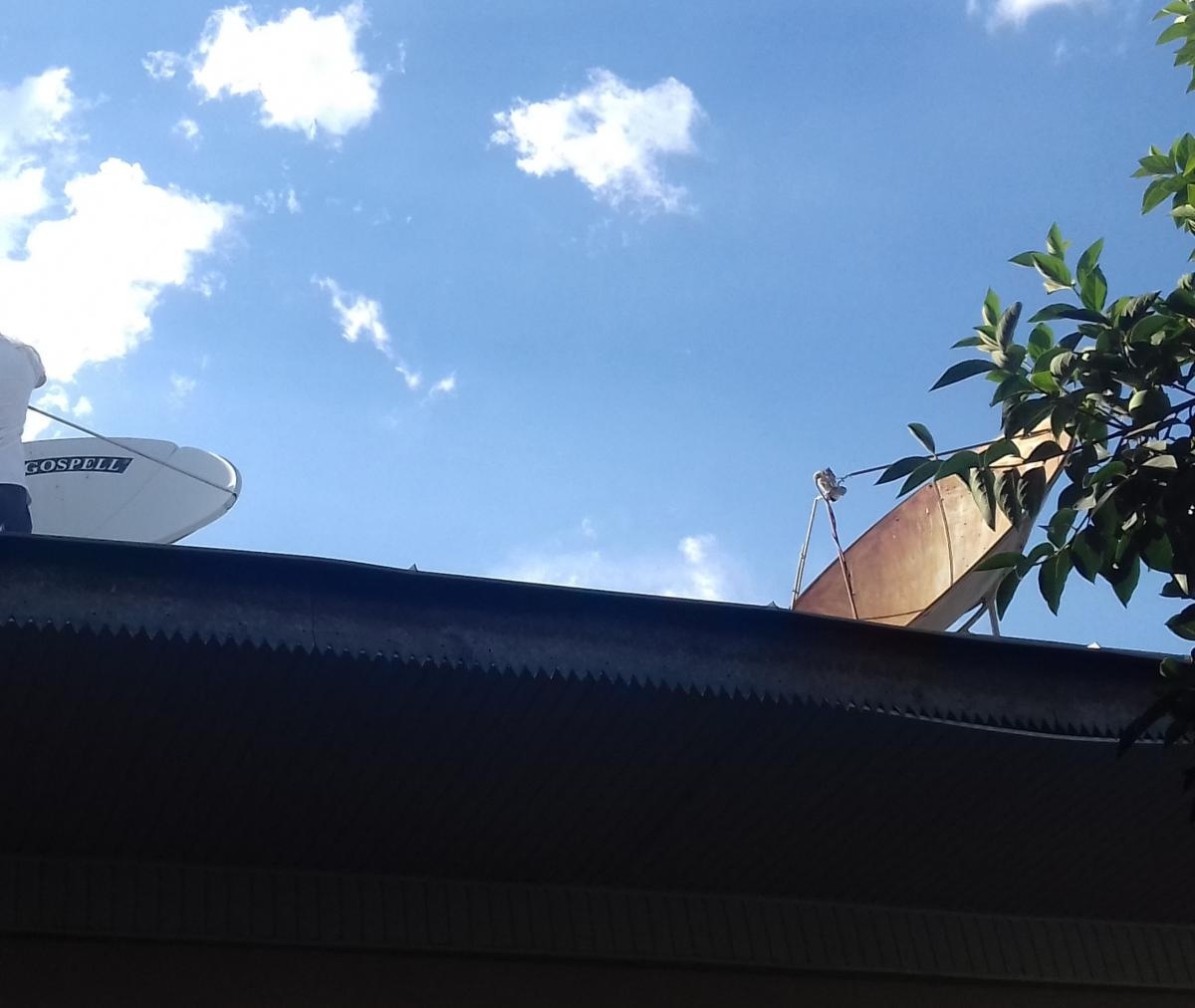

Гость Опубликовано 13 Августа 2016 Поделиться Опубликовано 13 Августа 2016 ну наконец удалось попробовать 11345в. И еще на такую ромашку, ктороая хотя и ржавая, но геометрия как надо, к тому же самопальным прямофокусным лнб. На поверку получилось, что сей транс сильнее будет чем 12476 -13* и 11471-90* . На мой прибор сатхеро100 попугайчики на 11345 вышли70%. такого показателя не было еще с вышеуказанными последними трансами, которых еле вытаскивал 60% И еще половину френеля отрезал другого лнб и пристегнул 53й 1 Цитата Ссылка на комментарий Поделиться на других сайтах Прочее
