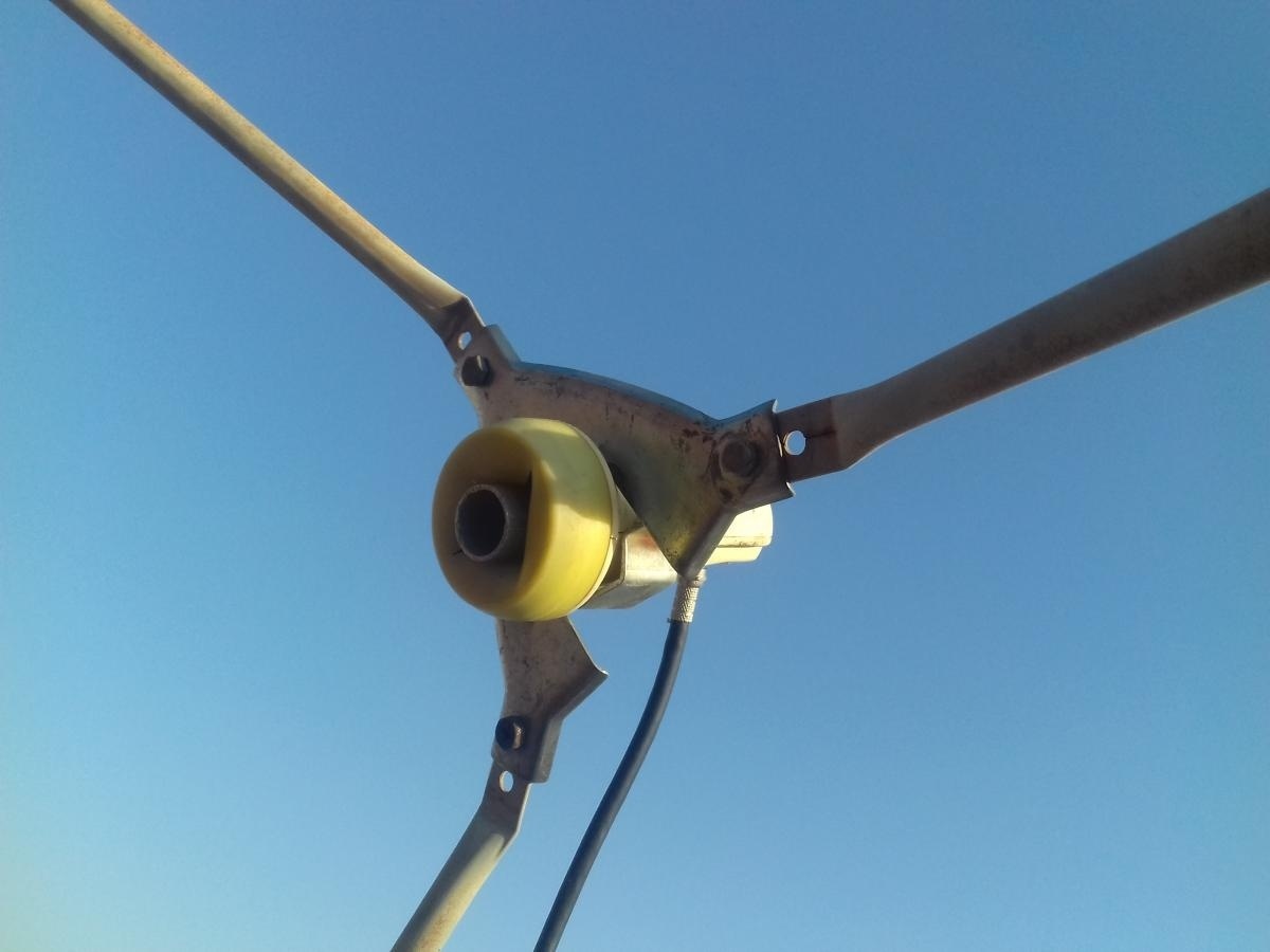

Гость Опубликовано 7 Сентября 2016 Поделиться Опубликовано 7 Сентября 2016 Именно на этот лопух мне везло с заводскими прямофокусными головками. Хотя прием не был лучше чем у офсет 120см, но таки с меньшими затратами трудочасов. Нынешние лопухи Топсато-евростары оставляют желать лучшего. Видимо фокусы разные. На фото самый любимый мною лопух . Куда "усики" крепятся (стрелка указывает) - отличительная сторона этой тарели. Переделаный лопух. Как его раньше иначили - я не знаю. Цитата Ссылка на комментарий Поделиться на других сайтах Прочее

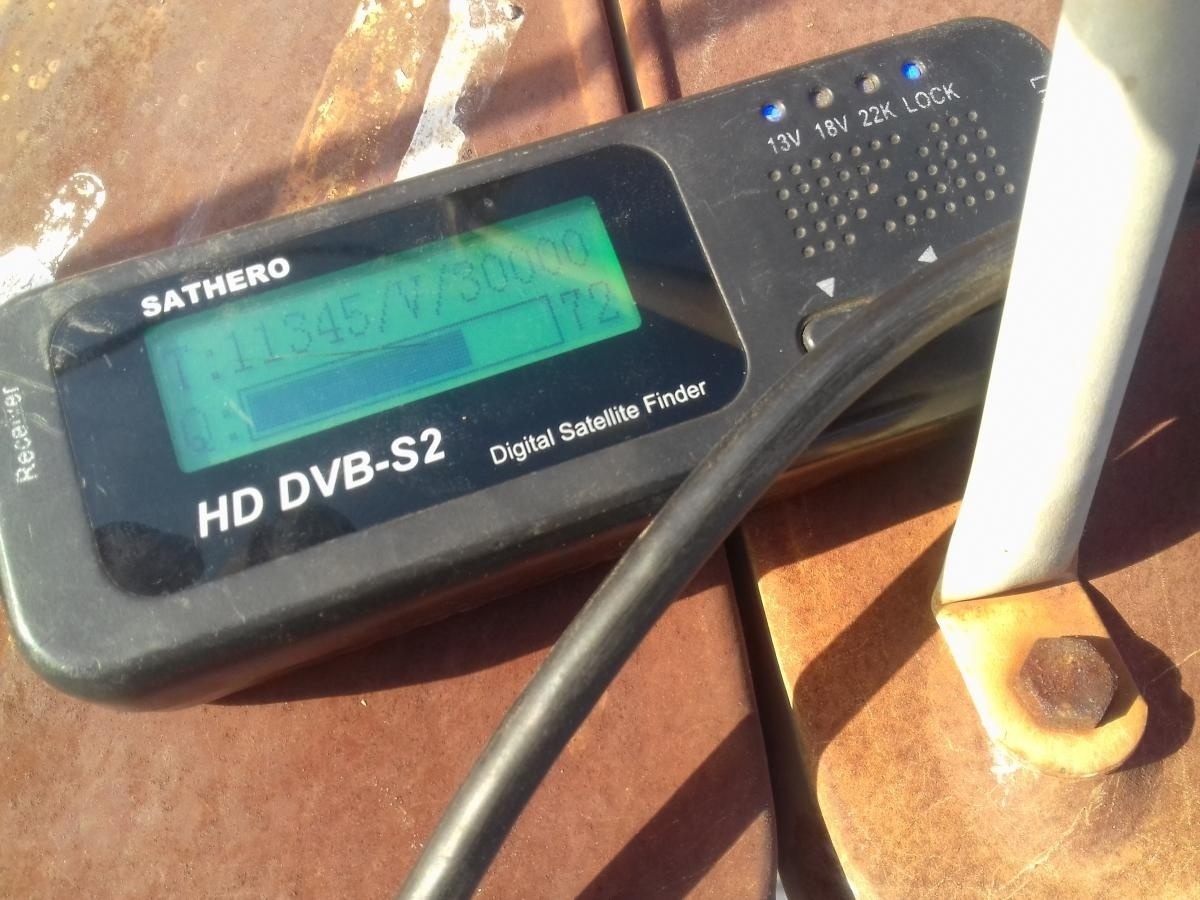

Гость Опубликовано 7 Сентября 2016 Поделиться Опубликовано 7 Сентября 2016 возвращаясь седняшнему, что днем откудато вдруг как снег на голову начал на свой мотоподвес принимать 11345. Как тута форумчане говорили, что к вечеру этот транс страдает перепадом. Но не вижу понижения, как было 78 %, до сих пор так и держится. Цитата Ссылка на комментарий Поделиться на других сайтах Прочее

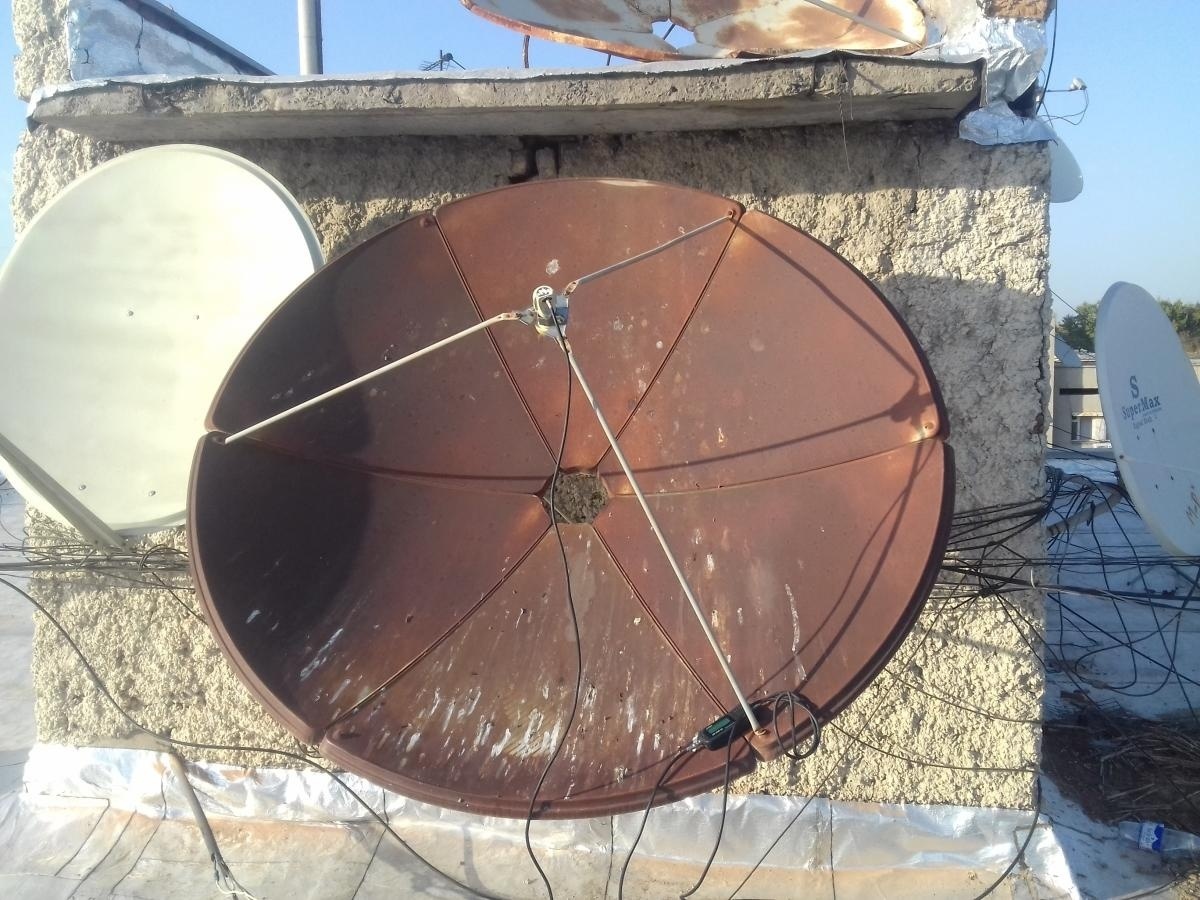

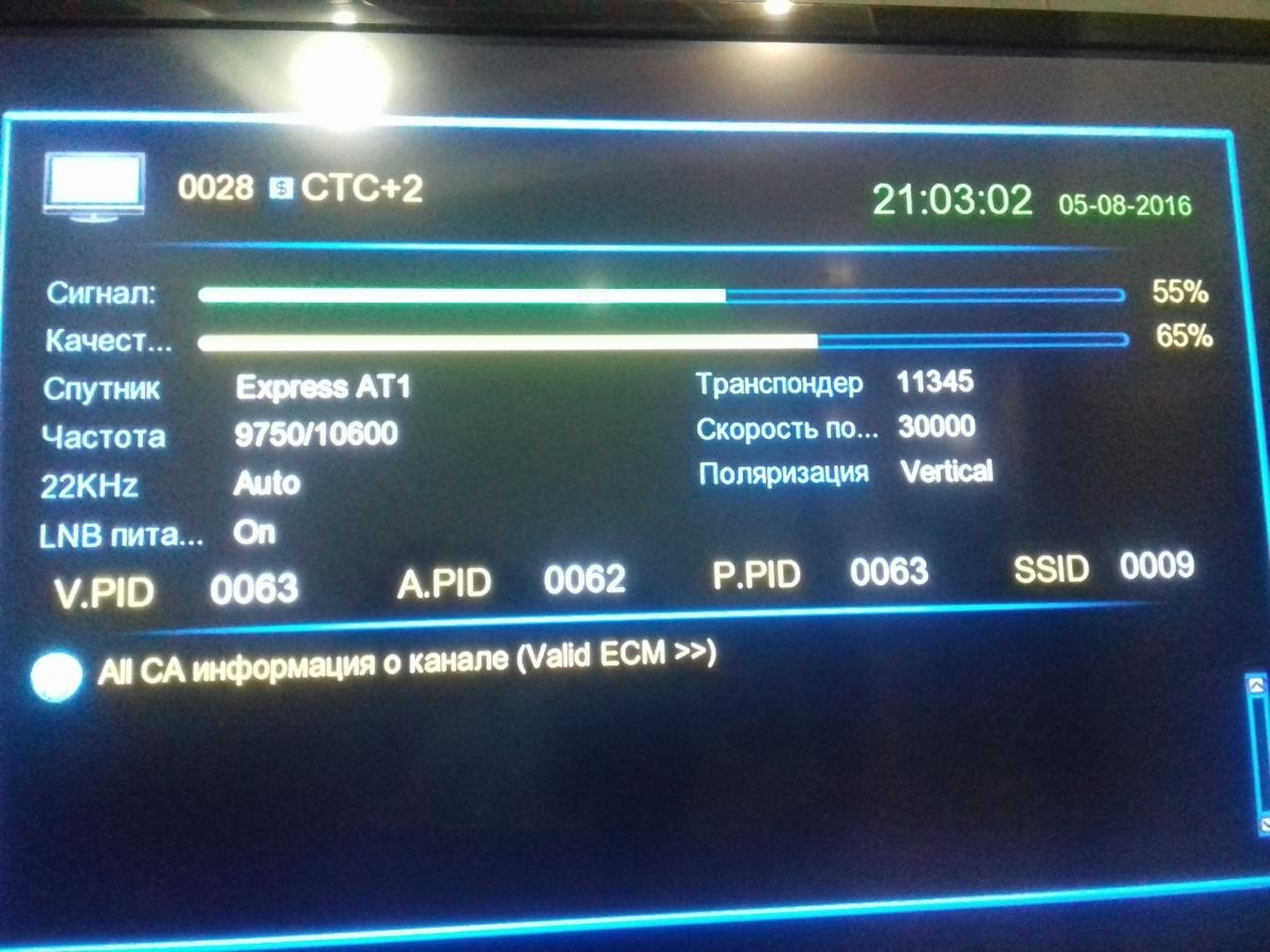

Гость Опубликовано 7 Сентября 2016 Поделиться Опубликовано 7 Сентября 2016 продолжая свой монолог..или как гриться "сам на сам " .. между седняшней писаниной я установил 11345 , и очень даже быстро , минимум трудочасов, не то что позавчера Всем лопухам лопух, сей черный -пречерный , ржавый, но геометрия как надо лопух даст фору всяким нынешним новым топсато-евростарам. Есстесно с точки зрения в фокусе ку. На фото клиентский ресивер китаеза икскруизер500 Цитата Ссылка на комментарий Поделиться на других сайтах Прочее
Гость Опубликовано 7 Сентября 2016 Поделиться Опубликовано 7 Сентября 2016 Кстати, без надрезов головка выдавала 50% качеством на сатхеро, а вот с трубкой в дырке качество сразу прыгнуло за 70%. Думаю - если поиграться антенной и трубками разной длины , то можно было вытащить все 80% - в этом случае офсет 120см курнул бы в сторонке. Мне же большего не нужно было..а может попал на максимум всех вариантов. Цитата Ссылка на комментарий Поделиться на других сайтах Прочее
Гость Опубликовано 8 Сентября 2016 Поделиться Опубликовано 8 Сентября 2016 Но не вижу понижения, как было 78 %, до сих пор так и держится. хочу ещё раз сказать что кол*цензура*ия сигнала на S версии почемуто несильно заметны,как на sх.если на sх от29-до39% вдруг будет скакать сигнал,то на S будет 77-80%,всего. Цитата Ссылка на комментарий Поделиться на других сайтах Прочее

Petrovichpervii Опубликовано 8 Сентября 2016 Поделиться Опубликовано 8 Сентября 2016 На фото самый любимый мною лопух... Ржавчина "хреново" отражает сигнал. По хорошему отшкурить и окрасить, матовой эмалью НЦ. В крайнем случае "серебрянкой", хотя она классно выжигает крышки конверторов. А антенна отличная, я так понял с ребрами жесткости по всему треугольному сегменту. Цитата Ссылка на комментарий Поделиться на других сайтах Прочее
Гость Опубликовано 9 Сентября 2016 Поделиться Опубликовано 9 Сентября 2016 @Petrovichpervii, Задача была, есть и будет в первую очередь поставить и настроить спутниковые каналы с запасом прочности от сильнейших ветров, и хотябы от слабого дождя . И то что на сатхеро сходу вытащил 70 с лишним процентов 11345в, то сие очень отличный результат. Промолчу о ржавчине. Видимо она настолько незначительна влияет на прием , что можно на нее не обращать внимания. Впрочем у меня нема опыта сопоставлять попугайчиками "до и после покраски". Было и есть не до этого. Просто я уверен, что этот лопух настолько вытаскивает в своем фокусу Ку, что собратья рядом не стояли. Так как нынче у всех разные приборы для измерения приема, где цифры олтичаются, то дам некоторые попугайчики по некоторым трансам хотябы для ориентирования в "пространстве". 12476Г с 13* вытаскивал на ширпотребный лопух еле-еле 62%, на оффсет 120см - 67% 11471 В с 90* на этот же ширптореб лопух не удалось более 60 %. Думаю, нужно определиться по силе этих трансов , чтоб както бвло легче сориентироваться антеннщикам в своей работе. 13 */12476Г = 55*/11345 = 90*/11471В = Цитата Ссылка на комментарий Поделиться на других сайтах Прочее

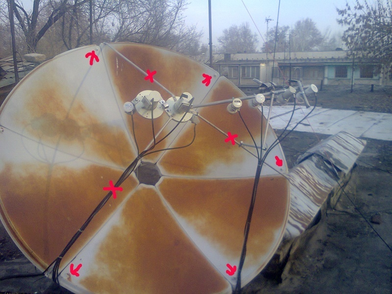

Petrovichpervii Опубликовано 9 Сентября 2016 Поделиться Опубликовано 9 Сентября 2016 Полностью поддерживаю этот принцип работы:" Один раз поставил и забыл про него". По ржавчине, бывает и такое же: 1 Цитата Ссылка на комментарий Поделиться на других сайтах Прочее
