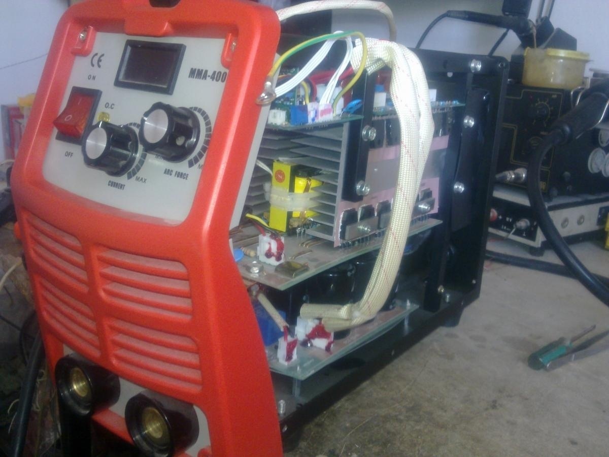

alekemaster Опубликовано 17 Июня 2014 Поделиться Опубликовано 17 Июня 2014 кто ни будь сталкивался такой неисправностями включается дисплей показывает на передний панели. и постоянно светится светодиод (O.C) снизу от дисплея по словам хозяина этот светодиод должен потухнут через 3-сек после включение. все полевики целы 24в есть 12в и 5в в норме. хотела бы загрузит фото но не получился Цитата Ссылка на комментарий Поделиться на других сайтах Прочее
alekemaster Опубликовано 28 Июня 2014 Автор Поделиться Опубликовано 28 Июня 2014 вот фото Цитата Ссылка на комментарий Поделиться на других сайтах Прочее

Qasva Опубликовано 8 Июля 2014 Поделиться Опубликовано 8 Июля 2014 все полевики целы проверяйте еще раз утечка есть . отпаять надо транзисторы (полевики) когда проверяете Цитата Ссылка на комментарий Поделиться на других сайтах Прочее
alekemaster Опубликовано 22 Сентября 2014 Автор Поделиться Опубликовано 22 Сентября 2014 проблема решено виновато было микросхема операционный усилитель CA3140 Цитата Ссылка на комментарий Поделиться на других сайтах Прочее
