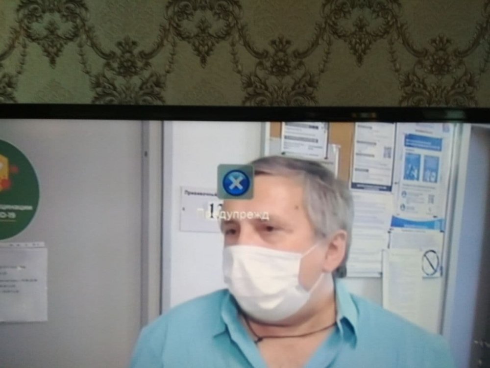

всем привет,на ресивере появилось предупреждения,а так всё работает,пере прошил без полезно, в чём проблема не пойму
