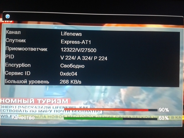

farruxkamolov Опубликовано 29 Сентября 2014 Автор Поделиться Опубликовано 29 Сентября 2014 Menda mana shu transponder kuchsiz edi. Kurib turganingizdek natija zur. Tuner startrack platinum 2. Signal bundan ham kuchli chiqqan Цитата Ссылка на комментарий Поделиться на других сайтах Прочее

farruxkamolov Опубликовано 2 Октября 2014 Автор Поделиться Опубликовано 2 Октября 2014 Farrux yana bir varianti plastikni iloji boricha shisha yani oynaga oxshash matrialdan qoysangiz signal kamida 80% ga chiqadi chunki shaxsan ozim sinaganman omad..ayrimlar teskarisini aytishadi. kim bilsin. boshida audio kassetta qutisidan yasagandim. nayzasiman qilmay. faqat unda konverter stargold edi. trikolor va ntvni ohirgi chastitasi chiqqandi. bir necha oydan sung ichi chuqur konverter kelib qoldi. balki chuqurlikdadir deb uyladim va darrov sim kartani kesib quydim(ikki qavat). ntv ni qolganlari 5-8 foiz chiqdi. keyin bir chizmadagidek uchini nayzasimon utkir qildim va ne kuz bilan kurayki signal zur. darrov chiqib biroz ichkariga kirittim plastmassa ni. signal yuqoldi. keyin bilsam ikki qavatni orasi ochilgan ekan. darrov katta skouch bilan uradim. signal zur. signal masalasiga kelsak hamma tuner har xil. masalan startrack imda yuqoridagi chastota 70 65 atrofida uynaydi va signal atayin kamaytirilaversa 35 da qotadi tasvir. a amakimni openbox s4 ida 80 dan ziyot lekin 40foizda qotadi. topfielt 100% desa ham ajabmas Цитата Ссылка на комментарий Поделиться на других сайтах Прочее
farruxkamolov Опубликовано 2 Октября 2014 Автор Поделиться Опубликовано 2 Октября 2014 signalni keskin ortganiga qay bir omil tasir qilganini bilmayman. depolarizator materialimi shaklimi yo galovka chuqurligimi. yana uyim ntv ni zona pokretiyasi chegarasida. vodiyliklar stargoldga shundoq 4burchak plastmassa quyib chiqarganlarida men ham shunday qilib chiqarolmagandim. maqtanishmasu bir xivalik dustim ntvni radnoy galovkasini quygan ekan faqat trikolor va ntvni ohirga chastotasi chiqqan ekan. rasmlarni odnaga quygandim. rasmga qarab yasab u ham chiqaribdi. rahmat aytdi. sizni aytgAningizni ham sinab kuraman. shisha kesishga uquv yuqda Цитата Ссылка на комментарий Поделиться на других сайтах Прочее
