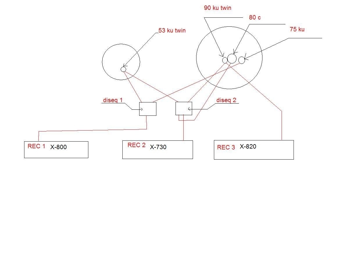

sanatnur Опубликовано 17 Марта 2012 Поделиться Опубликовано 17 Марта 2012 У меня разводка на 3 тюнера, тарель 180 (75ку, 80С, 90ку твин) и тарель 90 офсет (53ку твин). Разделен двумя дисеками. 1- тюнер (опен х800) 53ку и 75 ку идет на 1 - дисек, 2- тюнер (опен х730) 53, 80, 90 идет на 2 - дисек, 3- тюнер (опен х820) 90ку подключен в прямую. Дело в том что, на 1 - тюнере при включении 75 градуса транс 12640, пропадает сигнал на 2- тюнере на трансе 10057 V 26470 Ямал 90 ку. Объясните пожалуйста в чем дело? Ссылка на комментарий Поделиться на других сайтах Прочее
sanatnur Опубликовано 17 Марта 2012 Поделиться Опубликовано 17 Марта 2012 Вот схема разводки Ссылка на комментарий Поделиться на других сайтах Прочее
gregori2k4 Опубликовано 17 Марта 2012 Поделиться Опубликовано 17 Марта 2012 Вот схема разводкипопробуйте поменять дисеки. Ссылка на комментарий Поделиться на других сайтах Прочее

Baty Опубликовано 18 Марта 2012 Поделиться Опубликовано 18 Марта 2012 У меня разводка на 3 тюнера, тарель 180 (75ку, 80С, 90ку твин) и тарель 90 офсет (53ку твин). Разделен двумя дисеками. 1- тюнер (опен х800) 53ку и 75 ку идет на 1 - дисек, 2- тюнер (опен х730) 53, 80, 90 идет на 2 - дисек, 3- тюнер (опен х820) 90ку подключен в прямую. Дело в том что, на 1 - тюнере при включении 75 градуса транс 12640, пропадает сигнал на 2- тюнере на трансе 10057 V 26470 Ямал 90 ку. Объясните пожалуйста в чем дело?По идее мешать не должно так как два диссека мешающих друг другу тюнеров связаны головкой 53Е, но так как она твин по сути две независимые головки можно предположить что она бракованна в этом случае можно попробывать поменять эту бошку. Ещё как вариант если есть головка Хай Бэнд можно заменить 75Е и на тюнере 1 отключить на этом спутнике тон 22КГц. Ссылка на комментарий Поделиться на других сайтах Прочее
