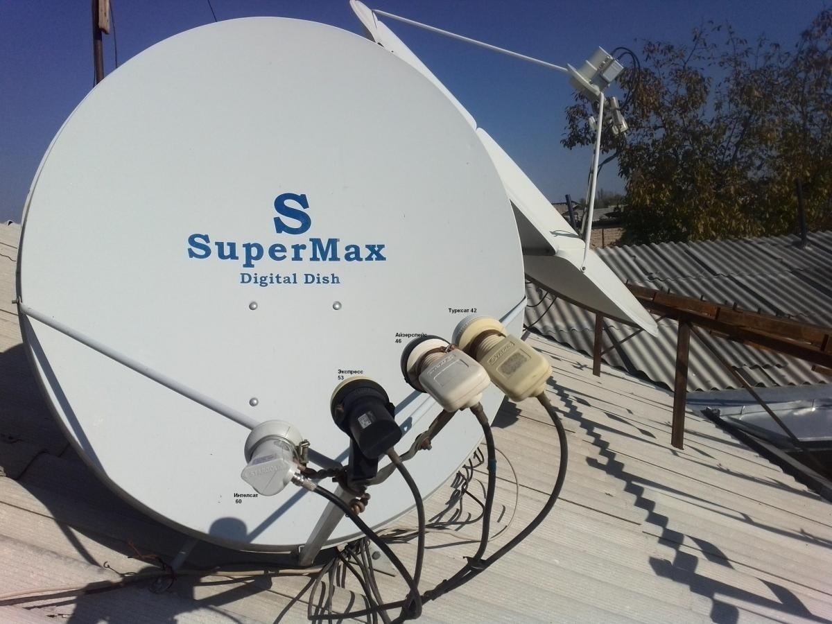

qodirovma Опубликовано 10 Ноября 2014 Поделиться Опубликовано 10 Ноября 2014 Тарелка 0.90 см. Центре головка на 56.0 градус,на правом стороне 53.0,46.0,и42.0 градусе.Все показивает и работает отлично.Я хотел спросить на левом стороне какой градус можно поймат хочеться добавить головки на какой нибуд градус. Вот вам наглядный мультифид на днях соорудил: на фокусе 90 овсетки стоит 53 по бокам 46, 42 и 60 прикрепляю фото: Ссылка на комментарий Поделиться на других сайтах Прочее

qodirovma Опубликовано 10 Ноября 2014 Поделиться Опубликовано 10 Ноября 2014 антенна 1,8, в фокусе стоит 75 Ку, слева 85Ку, справа от фокуса 53Ку. Кто-нибудь пробовал поставит рядом с 85Ку 90Ку, я хотел поставит, но 85Ку сильно мешает. Если у кого нибудь получился делитесь фотками пожалуйста! Поставить Ямал 90 ку при фокусе 75 можно 5 градусов в принципе дают возможность пристроить дополнительный конвертор,но вот одна задача, некоторые умудряются на континент 85 головку прикрепить так чтобы не подлазил другой... На продаже есть узкие (ку конверторы) которые ставятся с промежутком в два градуса. 2 Ссылка на комментарий Поделиться на других сайтах Прочее
