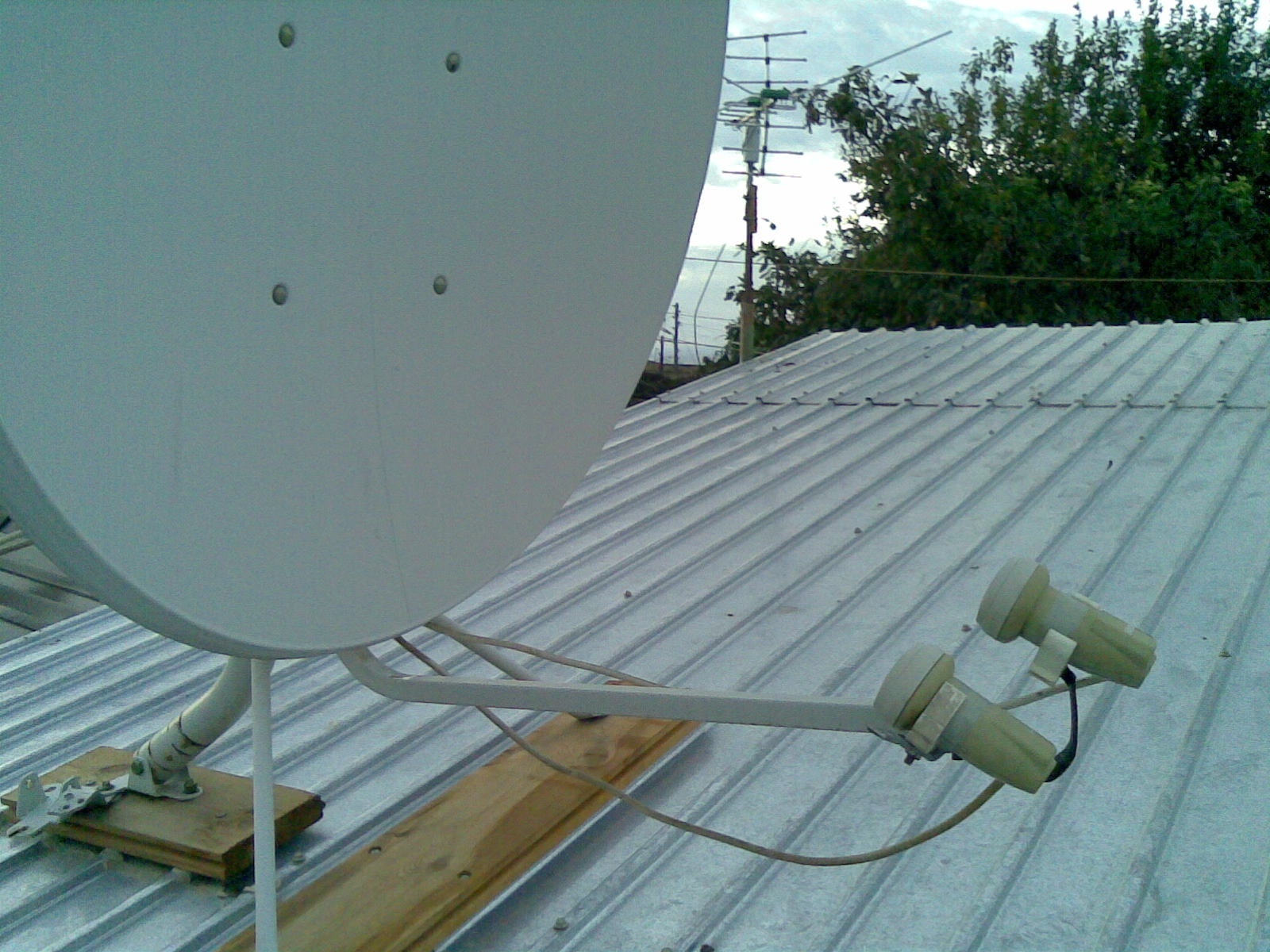

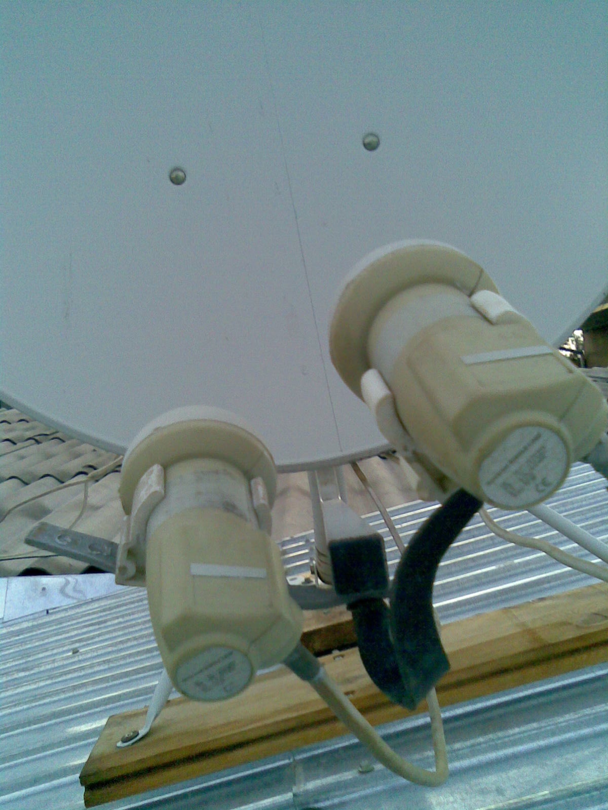

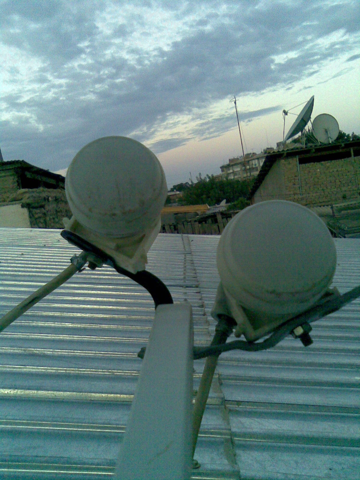

bahtik Опубликовано 17 Сентября 2010 Поделиться Опубликовано 17 Сентября 2010 Еще немаловажно чтобы на пути к спутнику не было помехи ( деревья, высокие дома …даже отдельно стоящая труба и то может помешать…и т.д.) в моем случае, когда я настраивал тарелку то не мог максимально поднять сигнал…потом посмотрел и вижу что соседская тарелка стоящая впереди к спутнику примерно метров в 20 перегораживает спутник …я переместил тарелку в сторону на 3 метра влево и потом все получилось….поэтому смотри также на месторасположение самой тарелки …тем выше тем лучше , но при этом надо крепить ее очень надежно чтоб ветра не могли сдвинуть ее…чуть сместилась и все настройки пропадают…я сам настраивал часа три пока не добился более высокого сигнала….поэтому надо терпеливее и не отчаиваться! Все получиться!!!! Р.S. я не установщик ..это моё хобби… устанавливаю родственникам и знакомым бесплатно. вот фотки Ссылка на комментарий Поделиться на других сайтах Прочее
