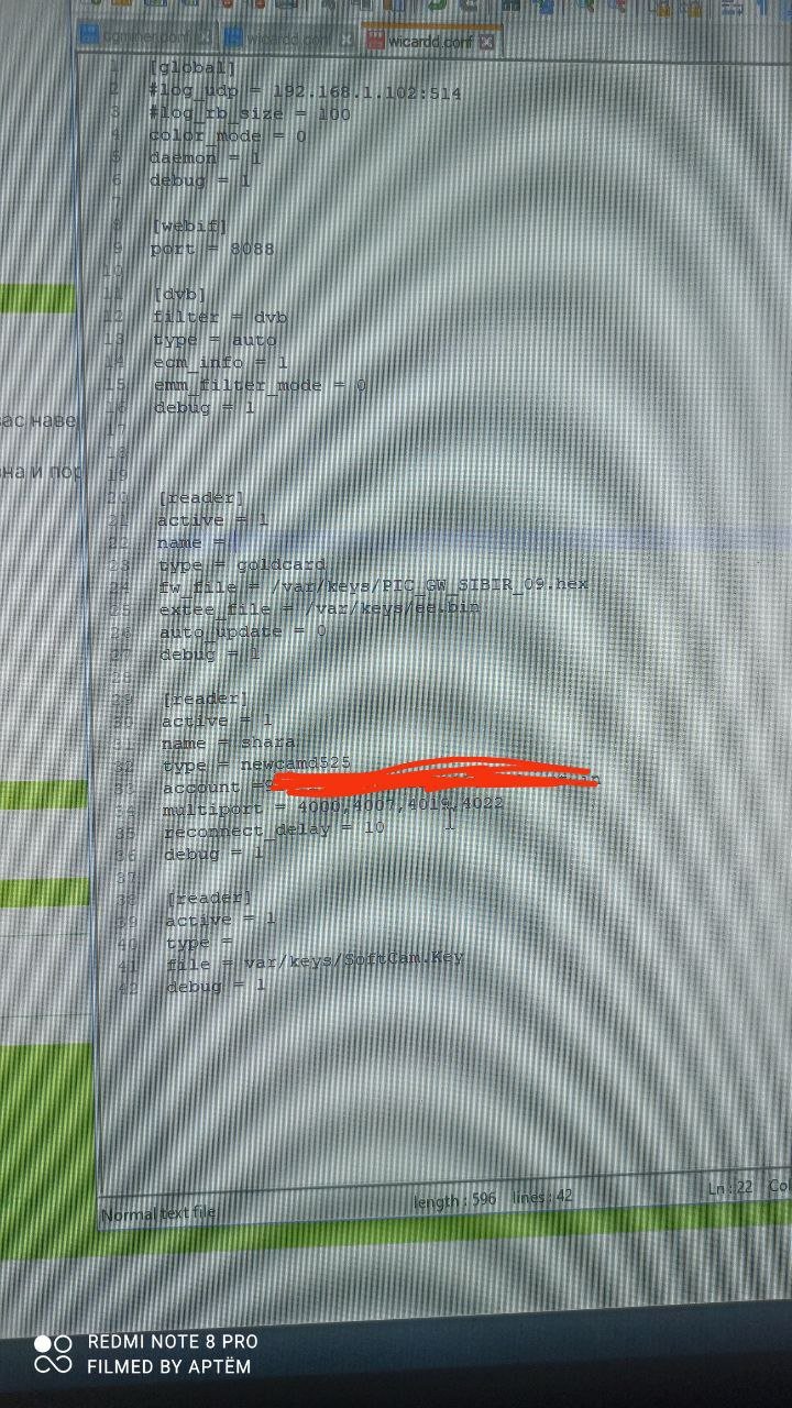

Artmen1988 Опубликовано 16 Сентября 2022 Поделиться Опубликовано 16 Сентября 2022 Нашёл я викард в ресивере с Вашей помощью. Вот так он выглядит на данном ресивере. Какую строку нужно отредактировать? И как по нему можно определить на какие спутники он предназначен? Цитата Ссылка на комментарий Поделиться на других сайтах Прочее
Stass Опубликовано 16 Сентября 2022 Поделиться Опубликовано 16 Сентября 2022 Ну во первых удалите ридеры emu и tricolor Ни биссов ни триколора у вас наверняка нет Атак и в таком конфиге должна шара работать Если конечно шара активна и порты соответствуют вашим спутникам. Разве что поставьте в секции dvb вместо type = DVBAPI3 type = auto 1 Цитата Ссылка на комментарий Поделиться на других сайтах Прочее
Artmen1988 Опубликовано 16 Сентября 2022 Поделиться Опубликовано 16 Сентября 2022 21 минуту назад, Stass сказал: Ну во первых удалите ридеры emu и tricolor Ни биссов ни триколора у вас наверняка нет Атак и в таком конфиге должна шара работать Если конечно шара активна и порты соответствуют вашим спутникам. Разве что поставьте в секции dvb вместо type = DVBAPI3 type = auto Вот так должно быть? Цитата Ссылка на комментарий Поделиться на других сайтах Прочее
mirumir Опубликовано 16 Сентября 2022 Поделиться Опубликовано 16 Сентября 2022 3 часа назад, Artmen1988 сказал: Нашёл я викард в ресивере с Вашей помощью. Вот так он выглядит на данном ресивере. Какую строку нужно отредактировать? И как по нему можно определить на какие спутники он предназначен? Если +++56го есть, то в ридер shara надо добавить force_crypted_cw = 1 2 Цитата Ссылка на комментарий Поделиться на других сайтах Прочее
