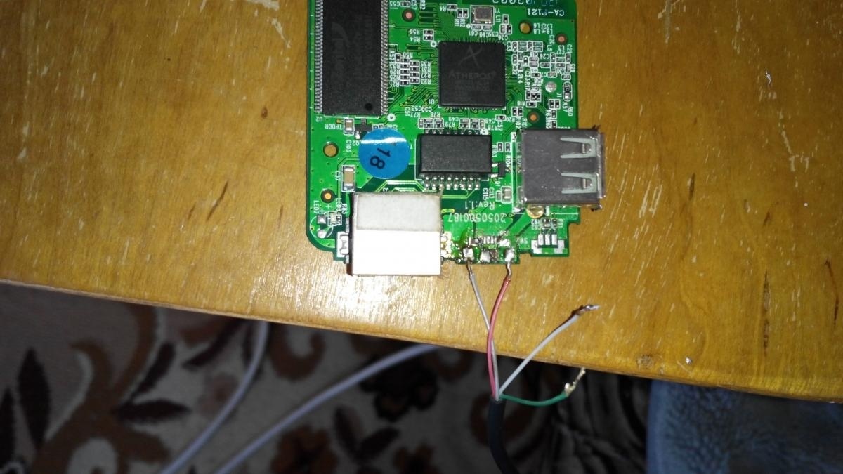

bil00 Опубликовано 15 Января 2015 Поделиться Опубликовано 15 Января 2015 а кто знает куда паять у меня на роутере гнездо оторвалось где быль штекер шол с 220в вырволо скарнём хочу припоять на прямую 2 провода но не идёт питание куда припаят нада кто подскажит ? Цитата Ссылка на комментарий Поделиться на других сайтах Прочее

bil00 Опубликовано 15 Января 2015 Автор Поделиться Опубликовано 15 Января 2015 минус будет корпус,а + не трудно найти,если есть"тестер" то вообще без проблем! есть тестир ! уменя получается розьём вырвался куда шнур ставилься разьём тестирам я прозванил показывает 5в это белый и красный вот эти 2 провода не пойму как правильно припаят где разьём был ? Цитата Ссылка на комментарий Поделиться на других сайтах Прочее
Rusalina Опубликовано 15 Января 2015 Поделиться Опубликовано 15 Января 2015 есть тестир ! уменя получается розьём вырвался куда шнур ставилься разьём тестирам я прозванил показывает 5в это белый и красный вот эти 2 провода не пойму как правильно припаят где разьём был ? Если я правильно тебя понял,блок питания внешний,как на телефонах,красный будет +,а белый -,минус ,прибором проверь для уверенности,потом - минус поставь на корпус(корпус будет минус) а + плюс к точки припайки разъёма, по дорожкам посмотри ,определить сразу можно где + а где - ,или ещё вариант ,один щуп на корпус,другой по месту пайки проидись,где будет будет "коротыш" там -,где "коротыш" не показывает там + по бокам как я посмотрел на фото будет -,по центру + Цитата Ссылка на комментарий Поделиться на других сайтах Прочее
bil00 Опубликовано 16 Января 2015 Автор Поделиться Опубликовано 16 Января 2015 Если я правильно тебя понял,блок питания внешний,как на телефонах,красный будет +,а белый -,минус ,прибором проверь для уверенности,потом - минус поставь на корпус(корпус будет минус) а + плюс к точки припайки разъёма, по дорожкам посмотри ,определить сразу можно где + а где - ,или ещё вариант ,один щуп на корпус,другой по месту пайки проидись,где будет будет "коротыш" там -,где "коротыш" не показывает там + по бокам как я посмотрел на фото будет -,по центру + в том т о дело вырвона скорьгнём и припаяться не поняят где там + а где минус ! на фото можно примерно показать я так понял , с боку значеть - это белый а в центри +красный а как ещё можно прозванит на самой плате где минус а где плюс чтоб не годать ? Цитата Ссылка на комментарий Поделиться на других сайтах Прочее
Rusalina Опубликовано 16 Января 2015 Поделиться Опубликовано 16 Января 2015 минус корпус - ; + на плате,один щуп на железный корпус,второй на плате иши где стоял припаян вход ,где короткий покажет,там и будет -минус,а где не покажет соответственно +,думаю дахочива оъяснил Цитата Ссылка на комментарий Поделиться на других сайтах Прочее
bil00 Опубликовано 17 Января 2015 Автор Поделиться Опубликовано 17 Января 2015 минус корпус - ; + на плате,один щуп на железный корпус,второй на плате иши где стоял припаян вход ,где короткий покажет,там и будет -минус,а где не покажет соответственно +,думаю дахочива оъяснил может я мерию не прапвильно на омах вроде проверял ! вот отметил краснам там короткая ну паял я белый туда провод на минуч а плус с другой стороны красный провод нет не идёт питания не приходит мож что оторвана там дорожки или что то нето . Цитата Ссылка на комментарий Поделиться на других сайтах Прочее
bil00 Опубликовано 17 Января 2015 Автор Поделиться Опубликовано 17 Января 2015 чёта не то ! не идёт питания ношол 2 провода красный это 5в я его прозванил а белй - но припоял 2 провода не чего не идёт питание и но оборот местами тоже припаивал провода тоже не идёт питание ! Цитата Ссылка на комментарий Поделиться на других сайтах Прочее
Rusalina Опубликовано 17 Января 2015 Поделиться Опубликовано 17 Января 2015 + и - не перепутай,а тестер поставь на "прозвонку",и проверь на плате ,а на БП тоже проверь где + а где -,это же так просто bil00 Цитата Ссылка на комментарий Поделиться на других сайтах Прочее
