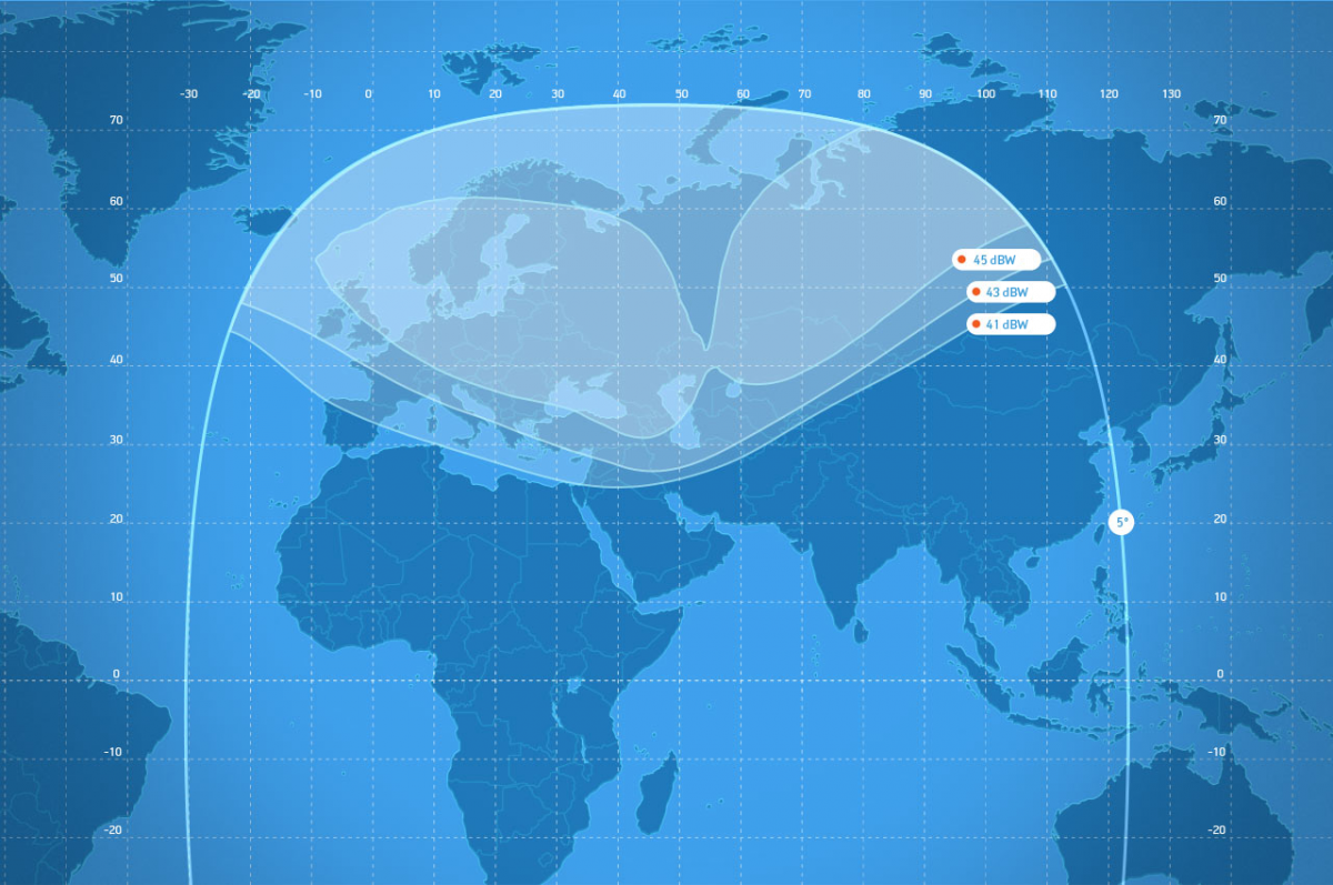

RuslanTV Опубликовано 3 Октября 2016 Поделиться Опубликовано 3 Октября 2016 Скажите можно ли в Ташкенте поймать этот градус, С-диапозон, всязи с уходом НТВ+ 0 с 75 градуса, очень нужно поймать НТВ хотя бы с этого градуса. А тут еще и Россия +0, +2, 5 канал +0, +2, Культура +0, +2. Что я раньше не замечал этот спутник? А то у меня на 96 градусе С-головка стоит, а каналы с него не принимаются. Можно ли переставить головку с 96 градуса на 40 градус с мультифидом на 53, 75, 85 и 90 ku ? Цитата Ссылка на комментарий Поделиться на других сайтах Прочее
HDTV Опубликовано 3 Октября 2016 Поделиться Опубликовано 3 Октября 2016 судя по карте покрытие можно ловить данный спутник но я еще не настраивал но будущем буду для любопытства Цитата Ссылка на комментарий Поделиться на других сайтах Прочее
RuslanTV Опубликовано 3 Октября 2016 Поделиться Опубликовано 3 Октября 2016 Ой Ташкент где то на переферии Цитата Ссылка на комментарий Поделиться на других сайтах Прочее
infinite.uz Опубликовано 3 Октября 2016 Поделиться Опубликовано 3 Октября 2016 Да мы находимся на границе покрытия луча. С другой стороны ,про 55гр так же ведь говорили что мол плохо ловиться. Однако с большим диаметром антенн можно поймать и слабые спутники. Для 40 гр в любом случае нужна антенна желательно покрупнее. 1 Цитата Ссылка на комментарий Поделиться на других сайтах Прочее
