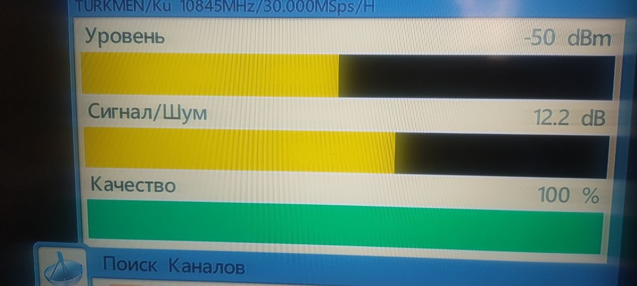

Stitch Опубликовано 29 Мая 2022 Поделиться Опубликовано 29 Мая 2022 Горизонталь сигнал отличный, вертикаль сигнала нет иногда появляется, поменял конвертер, тоже самое, проверяю по прибору, кабель не причем Цитата Ссылка на комментарий Поделиться на других сайтах Прочее
Stitch Опубликовано 3 Июня 2022 Поделиться Опубликовано 3 Июня 2022 On 5/29/2022 at 7:34 PM, Stitch said: Горизонталь сигнал отличный, вертикаль сигнала нет иногда появляется, поменял конвертер, тоже самое, проверяю по прибору, кабель не причем у кого вертикаль работает в таш области? не могу никак выловить проверил 2 антенны 5 конвертеров по горизонтали по прибору сигнал под 70% по вертикали 0 пытаюсь выловить вверх вниз влево вправо двигаю антенну немного все равно 0 даже не пищит, если у кого настроего желательно фото антенны и фото сигнала по вертикали PS Антенны 100*110 конвертеры старголд и Inverto black Ultra Цитата Ссылка на комментарий Поделиться на других сайтах Прочее
damir79 Опубликовано 3 Июня 2022 Поделиться Опубликовано 3 Июня 2022 @Stitch Вроде хорошо вытягивается 52гр. в Ташкенте Цитата Ссылка на комментарий Поделиться на других сайтах Прочее
damir79 Опубликовано 3 Июня 2022 Поделиться Опубликовано 3 Июня 2022 @Stitch рядом закрепил головку 52гр. фокусе 56гр. офсетка 90см. сигнал отличный без проблем вытягивается. Цитата Ссылка на комментарий Поделиться на других сайтах Прочее
Stitch Опубликовано 3 Июня 2022 Поделиться Опубликовано 3 Июня 2022 12 minutes ago, damir79 said: @Stitch рядом закрепил головку 52гр. фокусе 56гр. офсетка 90см. сигнал отличный без проблем вытягивается. тогда в чем может быть проблема((( Цитата Ссылка на комментарий Поделиться на других сайтах Прочее
славутич Опубликовано 3 Июня 2022 Поделиться Опубликовано 3 Июня 2022 @Stitch Попробуйте на другом ресивере,возможно на вашем тюнере нет 13v для вертикальных частот. Цитата Ссылка на комментарий Поделиться на других сайтах Прочее
