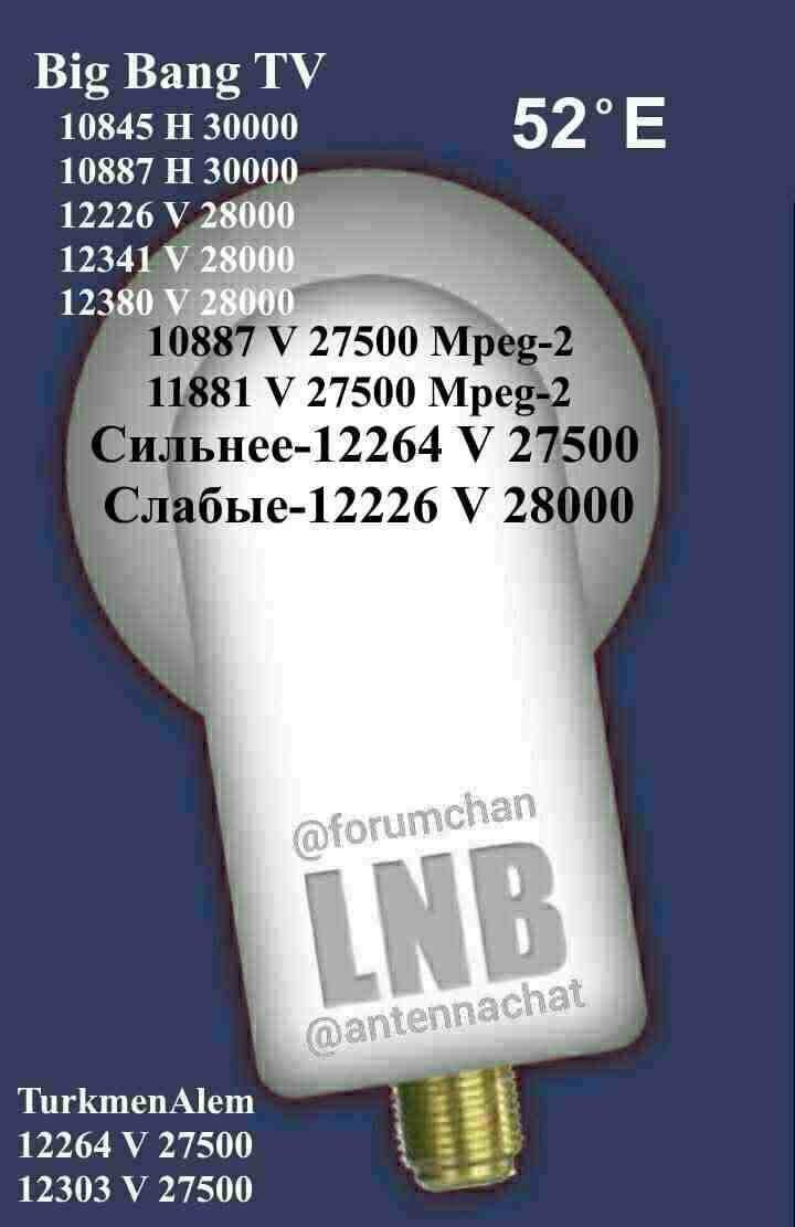

Спасибо за ответы , но оборудование применял указанное,антенна SWEC 90 без деформаций.Ни в какую не ловит ни одним другим спутником так не мучался ка с этим, кое как ловит туркменов , а этот биг бэнг не хочет. Или у этого пакета частоты слабые ? Ради бога скиньте кто-нибудь фото поподробнее вблизи
Правильно головку надо крутануть на кабелем вниз на 27минут, сигнал отличный как из пушки, вот другие частоты этого спутника могут меньше сигнала а он Биг Банг мощно тащит, если и до.спутники не тянут то надо проверить саму стойку и где крепится головка и саму держатель головки, может там что-то не то с расстоянием, головку саму тоже поверните на то положение где сигнал поднимется, и порегулируйте головку глубже или отдаляя от тарелки, кабели проверить надо, может там косяк, всё изначально не спеша проверить надо, а перед этим всем делом надо выпить чашку горячего кофе, прогреться и идти вперёд)))

Не может быть, там что-то не так у вас. Эти частоты должны на ржавый тазик приниматься, там отменный сигнал.
Может всё-таки, "головка" не в фокусе, или попробовать с другим конвертором.
привет неспешите с настройкой возьмите старый проверенный рес опен300 или 800  и находим частоты на мпег2 у этих ресов чувствительность отличная а так этот спутник безпроблем можно выловить пакет bigbangtv удачи
