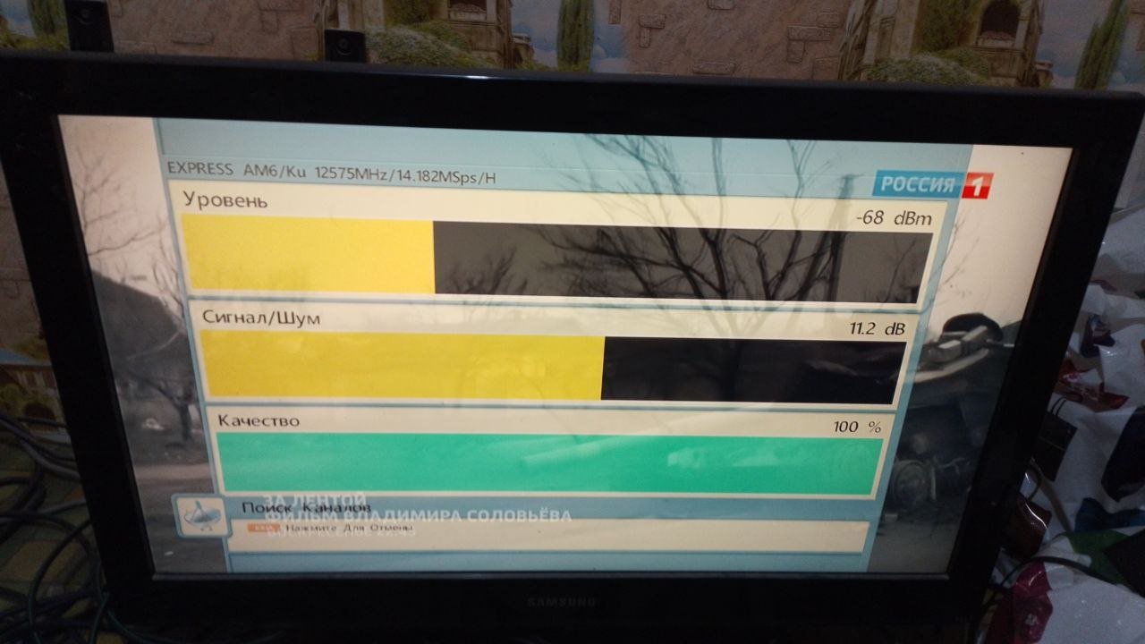

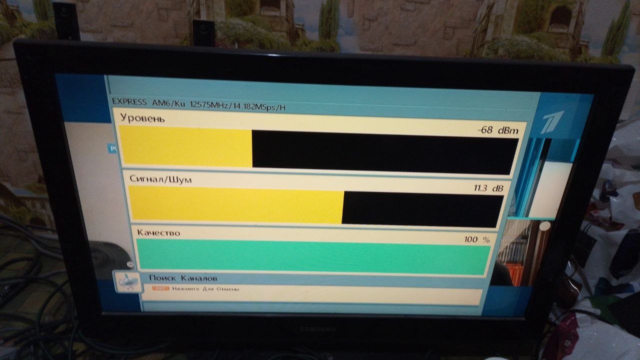

azplus Опубликовано 3 Мая 2023 Поделиться Опубликовано 3 Мая 2023 6 часов назад, bat333 сказал: azplus там первый канал матч тв и россия-1 идут в коде госс крипт кодировке ! Открыто уже 1.5лет и не кодировалось ни когда там первый и Россия . Сам смотрю каждые день Цитата Ссылка на комментарий Поделиться на других сайтах Прочее
azplus Опубликовано 3 Мая 2023 Поделиться Опубликовано 3 Мая 2023 2 минуты назад, azplus сказал: Открыто уже 1.5лет и не кодировалось ни когда там первый и Россия . Сам смотрю каждые день Цитата Ссылка на комментарий Поделиться на других сайтах Прочее
azplus Опубликовано 3 Мая 2023 Поделиться Опубликовано 3 Мая 2023 3 минуты назад, azplus сказал: Цитата Ссылка на комментарий Поделиться на других сайтах Прочее
azplus Опубликовано 3 Мая 2023 Поделиться Опубликовано 3 Мая 2023 2 минуты назад, azplus сказал: Цитата Ссылка на комментарий Поделиться на других сайтах Прочее
