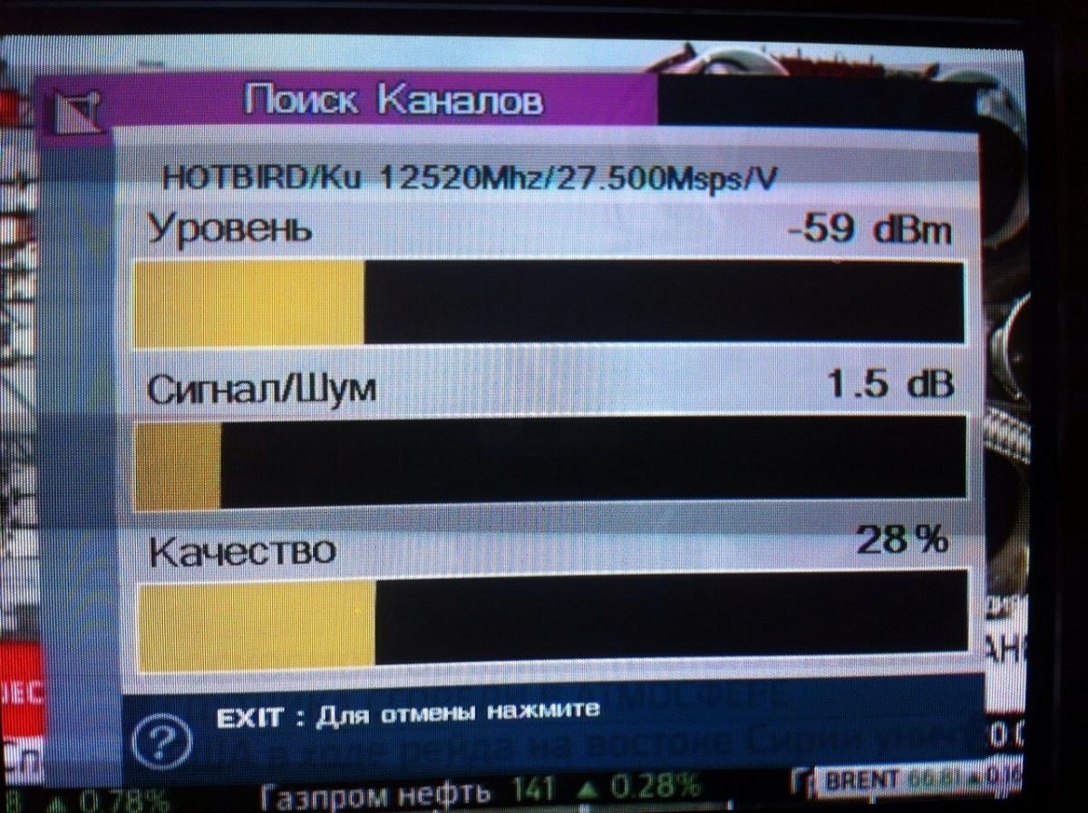

divereldar Опубликовано 16 Мая 2015 Поделиться Опубликовано 16 Мая 2015 В общем, ребята, выручайте.Проблема точно не знаю в чём, но есть некоторые подозрения.Стоят у меня две антенны. Одна на Hotbird 13, вторая на Turksat 42. На обеих антеннах по конвертеру с двумя выходами. Ну, соответственно, соединение идёт по дисеку, как положено. Один телевизор в одной комнате, второй - в другой комнате.С недавнего времени некоторые каналы на Turksat стали сыпаться. Антенны на балконе. Устанавливал их сам, поэтому не новичок и знаком с оборудованием. Подкрутил кое-где гайки, подправил конвертер. Качество сигнала поднялось с 54 до 87, но проблема не прошла. Я думал, что из-за ветра сдвинулась антенна. Теперь понимаю, что проблема не в ней. Выставлю несколько фактов, касательно моей проблемы. Пожалуйста, помогите, проконсультируйте. В чём может быть проблема?Проверял на двух ресиверах: Openbox S6+ и Openbox FTA-300 На Turksat на обычном (не слабом) транспордере при качестве сигнала 87% картинга прыгает и сыпется несколько раз в минуту.На этом же спутнике, но на другом сильном транспордере при качестве сигнала 100% картинка ни разу не сыпалась, всё прекрасно показывает. Почему написал об этом?Пишу к тому, чтобы сразу убрать все подозрения в испорченном кабеле, потому что если бы были проблемы с кабелем, то и на сильном транспордере картинка плясала. Кроме этого кабель идёт у меня по квартире и нигде не свисает.Насторожил меня один аспект. Посмотрите, пожалуйста, на уровень шума на этом конвертере 7,0 - 9,0 dB.Это нормально? Так должно быть? Пользуюсь этим конвертером уже седьмой год. Может быть, в конвертере появилась неисправность?Противоположный вопрос - Если неисправность в конвертере, то почему всё прекрасно показывает на сильном транспордере?На второй антенне стоит такой же конвертер с двумя выходами. Посмотрите, пожалуйста, на картинку с экрана. При качестве сигнала в 28% всё прекрасно показывает, и никаких проблем с просмотром нет. Наводит на сомнения мысль, что почему на аналогичном конвертере уровень шума показывает 1,5 dB, в то время, когда на первом конвертере уровень шума колеблется от 7,0 до 9,0 dB.Помогите, пожалуйста, найти неисправность. Цитата Ссылка на комментарий Поделиться на других сайтах Прочее

infinite.uz Опубликовано 17 Мая 2015 Поделиться Опубликовано 17 Мая 2015 Раз сигнал хороший и сыплется ,значит точно проблема в железе. Исходя из того что вероятность что оба ваших тюнера чудят одновременно очень мала , делаем выводы . Тогда всё указывает на глючащую головку с 42 градуса . Попробуйте поменять местами головки на время и посмотрите результат. Если головки точно рабочие ,тогда уже искать проблему в тюнерах .Как понял это ваши Openbox S6+ и Openbox FTA-300 ? и на них смотрите в данный момент ? . Наводит на сомнения мысль, что почему на аналогичном конвертере уровень шума показывает 1,5 dB, в то время, когда на первом конвертере уровень шума колеблется от 7,0 до 9,0 dB. Насчёт разного шума , это нормально .Так как эта шкала показывает отношение полезного сигнала к внешним шумам. Чем лучше качество со спутника принимаете ,тем больше будет превосходство полезного сигнала на помехой. Тем выше будут децибелы в шкале. Так должно быть. 1 Цитата Ссылка на комментарий Поделиться на других сайтах Прочее
