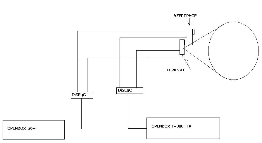

divereldar Опубликовано 31 Мая 2015 Автор Поделиться Опубликовано 31 Мая 2015 Раз у вас головки на обоих спутниках твин стоят с 2 выходами ,то таких проблем не должно быть.Если головки не глючат. Тюнера не должны давать друг другу помех если твин головки стоят. Потом что значит общий дисек ? Когда для каждого тюнера отдельно должен быть свой дисек . Коммутация идет так .От каждого выхода головки кабель подключается к своему дисеку . Потом от дисеков к разным тюнерам . Влияний быть не должно . Видно что то вы напутали в соединении . Насчёт проблемной твин головки ,чинить её неблагодарное дело .Оставьте может пригодиться когда нибудь, кто знает. С дисеками подключение так, как Вы написали. Всё правильно подключено. У меня уже 9 лет спутниковое телевидение. С дисеками ошибиться никак не могу. Одно не ясно, почему происходит такое. Может быть, это как-то с эмуляторами связано? Цитата Ссылка на комментарий Поделиться на других сайтах Прочее
divereldar Опубликовано 31 Мая 2015 Автор Поделиться Опубликовано 31 Мая 2015 Конверторы двухвыходные. Схема подключения ниже.Мне не дает покоя вопрос "Как может случиться такое, что при включении ресивера в соседней комнате появляется сигнал на другом ресивере?" Цитата Ссылка на комментарий Поделиться на других сайтах Прочее
infinite.uz Опубликовано 1 Июня 2015 Поделиться Опубликовано 1 Июня 2015 Подключение верное. Значит тогда твин головка глючит всё же.Либо тюнер не выдает нужный вольтаж в 18 вольт для горизонтали.Проверьте кабель на ржавчину возле коннекторов .Зачистите на всякий случай ,может оплетка не контачит хорошо. Если будет продолжать глючить ,то головку другую попробовать стоит .Нормальная не должна допускать взаимных влияний с двух тюнеров. Эмуляторы тут не причем точно. 1 Цитата Ссылка на комментарий Поделиться на других сайтах Прочее
