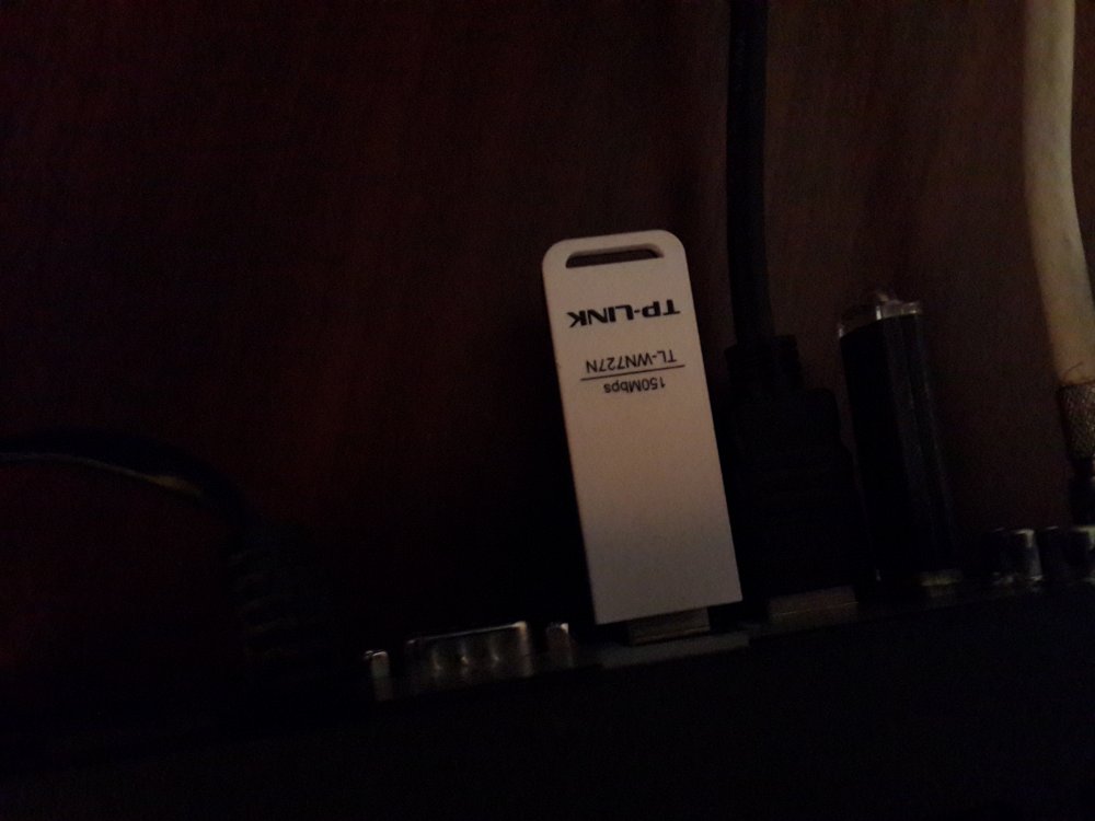

yirtici Опубликовано 14 Августа 2017 Поделиться Опубликовано 14 Августа 2017 privet vsem u menya aparat openbox sx4 base 2-3 dnya aparat ne videt internet ya vseqda podklucil aparat wifi adaptiram tplink secas cerez dhcp vkl delayu ne videt wifi danni prowivka v aparate posledniy 3.02.75. ZAMENIL SERVISNIY PROWIVKU 3.00.99 wifi rabotal a patom vse Danni yest no internet aparate netu sam tplink wifi adapter podklucil kompu adapter rabotaet Цитата Ссылка на комментарий Поделиться на других сайтах Прочее

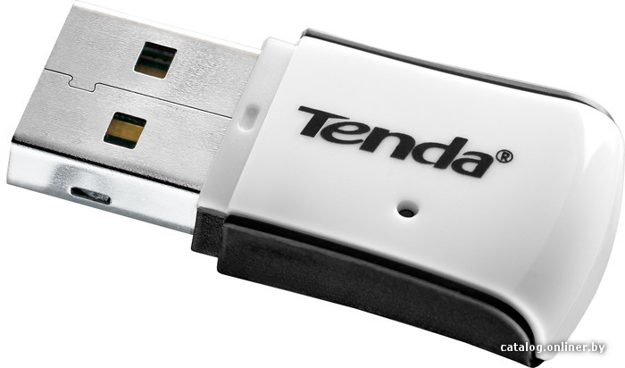

Гость Опубликовано 15 Августа 2017 Поделиться Опубликовано 15 Августа 2017 yirtici возьмите другой адаптер и уберите этот у вас все прекрасно заработает. Я сам пользуюсь адептером ИЕНДА w311m вот таким. Проблем не наблюдаю вообще и даже иногда забираю на другие ресиверы для проверки работы 1 Цитата Ссылка на комментарий Поделиться на других сайтах Прочее
yirtici Опубликовано 15 Августа 2017 Поделиться Опубликовано 15 Августа 2017 spasibo zamenu druqoy adapteram no cerez lan kabel rabotaet И это подтверждает наличие проблемы именно с вашим адаптером. Цитата Ссылка на комментарий Поделиться на других сайтах Прочее
