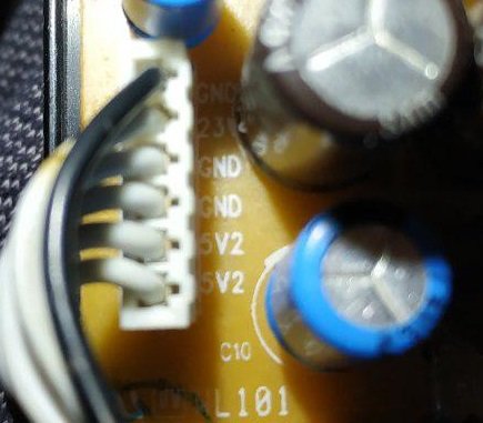

alex_anis Опубликовано 14 Декабря 2018 Поделиться Опубликовано 14 Декабря 2018 Ребята можно ли купить блок питания на Openbox SX4 base. Взорвалась микросхема ШИМ контролер я так понимаю TOP267vg кажется. Найти на замену не могу. Напряжение +23в и +5в. Цитата Ссылка на комментарий Поделиться на других сайтах Прочее
infinite.uz Опубликовано 15 Декабря 2018 Поделиться Опубликовано 15 Декабря 2018 @alex_anis Найти такой же? Даже не знаю. Проще шимку поискать или её аналоги. На крайний случай попробовать с другого рессивера переделать блок питания. Лишь бы напряжение нужное выдавал и ток держал. Думаю этот вариант проще. Рессивер обычно не больше 2 ампер берёт со вторички. Основная нагрузка наверно будет на 5 вольтовую шину. 23 вольта для питания конвертера и периферийных блоков,там где 5 вольт мало. Можно попробовать поискать такого же трупа ,но с рабочим блоки питания. Если кто из присутствующих здесь форумчан готов продать. Жаль что у вас не модель с внешним питанием. Найти замену было бы проще простого. Кстати в 12 вольтовых блоках питания от опенбокс тоже может оказаться нужная шимка. На опене s6 такая точно стоит. На серии sx такая же вероятность. Цитата Ссылка на комментарий Поделиться на других сайтах Прочее
alex_anis Опубликовано 15 Декабря 2018 Поделиться Опубликовано 15 Декабря 2018 @infinite.uz Вы правы подавал 5в от компьютерного блока питания ресивер запускается. Головку не видит. 23 именно для конвертора. От другого ресивера бп находил от хъюмакса там 3,3 уже идет на питание 23 27 32 и т.д. для переделки надо перематывать транс. пробовал от 24 вольтового на 3 ампера через стабилизатор 7805 подать проседает до 3,3 и не запускает рес + греется как утюг. Шимку в мастерских и магазинах искал пока ни чем помочь не могут. Мало ли на двд и dvb-t2 продают платы. может и на мой есть. Цитата Ссылка на комментарий Поделиться на других сайтах Прочее
infinite.uz Опубликовано 15 Декабря 2018 Поделиться Опубликовано 15 Декабря 2018 29 минут назад, alex_anis сказал: пробовал от 24 вольтового на 3 ампера через стабилизатор 7805 подать проседает до 3,3 и не запускает рес + греется как утюг Тоже выход. Для конвертера конечно и 1 ампера с лихвой хватит и для других частей куда 23 в идет. Понижать 23 в до 5, только использовав более мощный стабилизатор и радиатор поставить на него.Работать должно.7805 кстати слабоват для таких дел,у него предел 1 ампер на нагрузку,а материнке около 2 ампер надо. В цепь 5 вольт после стабилизатора желательно дополнительно поставить кондер,хотя бы на 470 мкф, чтобы лишние пульсации сбить. Хотя и так может запуститься. Вот тут пример простого и более мощного стабилизатора на 5 вольт с 5 амперами http://rcl-radio.ru/?p=5711 Цитата Ссылка на комментарий Поделиться на других сайтах Прочее
