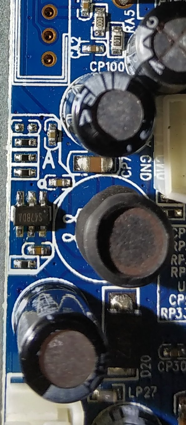

alex_anis Опубликовано 25 Декабря 2018 Поделиться Опубликовано 25 Декабря 2018 Ребят тюнер мамы. Китаец openbox s2+ HD. Что то случилось с блоком питания. Взорвалась шимка. Под замену пошли шим 22а, оптопара, конденсатор 47 мф 450в. Напряжения появились на бп вместо 23 - 19в, вместо 12 -15в. 3,3 в норме. Но при подключении к плате моргает светодиодом. И пока замерял напряжения из под вот этой детальки S47BDA дымок пошёл. Я так понимаю это DC-DC. Такие детали продают или причина не в нем а в чем то другом? Скрытый текст Цитата Ссылка на комментарий Поделиться на других сайтах Прочее
infinite.uz Опубликовано 25 Декабря 2018 Поделиться Опубликовано 25 Декабря 2018 @alex_anis Видно на материнке замыкание где то было.Не зря первоначально шимка полетела. Перед подключением исправленного блока питания надо было вдоль и поперек проверить на предмет замыкания кондеры ,транзисторы ,мелкие чипы материнской платы . Исключить подозрительно низкоомные цепи. 1 час назад, alex_anis сказал: вместо 12 -15в Это конечно плохо. Хотя на практике отличие в 2 вольта часто было не фатально. Пониженное тем более. У вас же 3 вольта перевес. Даже не знаю, ваша деталька от этого факта сгорела или же изначально раньше повреждена была. Скорее всего теперь и её придется менять. Этот жжж не спроста. 1 Цитата Ссылка на комментарий Поделиться на других сайтах Прочее

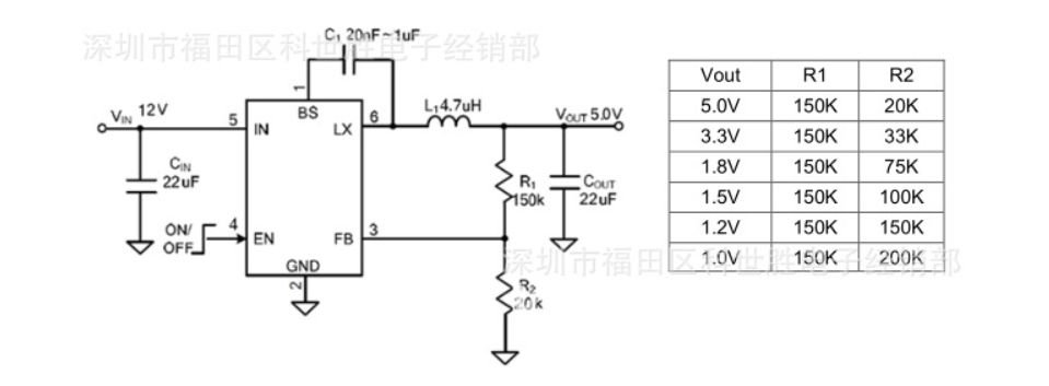

alex_anis Опубликовано 25 Декабря 2018 Поделиться Опубликовано 25 Декабря 2018 Судя по всему это стабилизатор вот только на какое напряжение. Схему реса не нашёл может у кого есть такой же можете замерить напругу!!! Цитата Ссылка на комментарий Поделиться на других сайтах Прочее

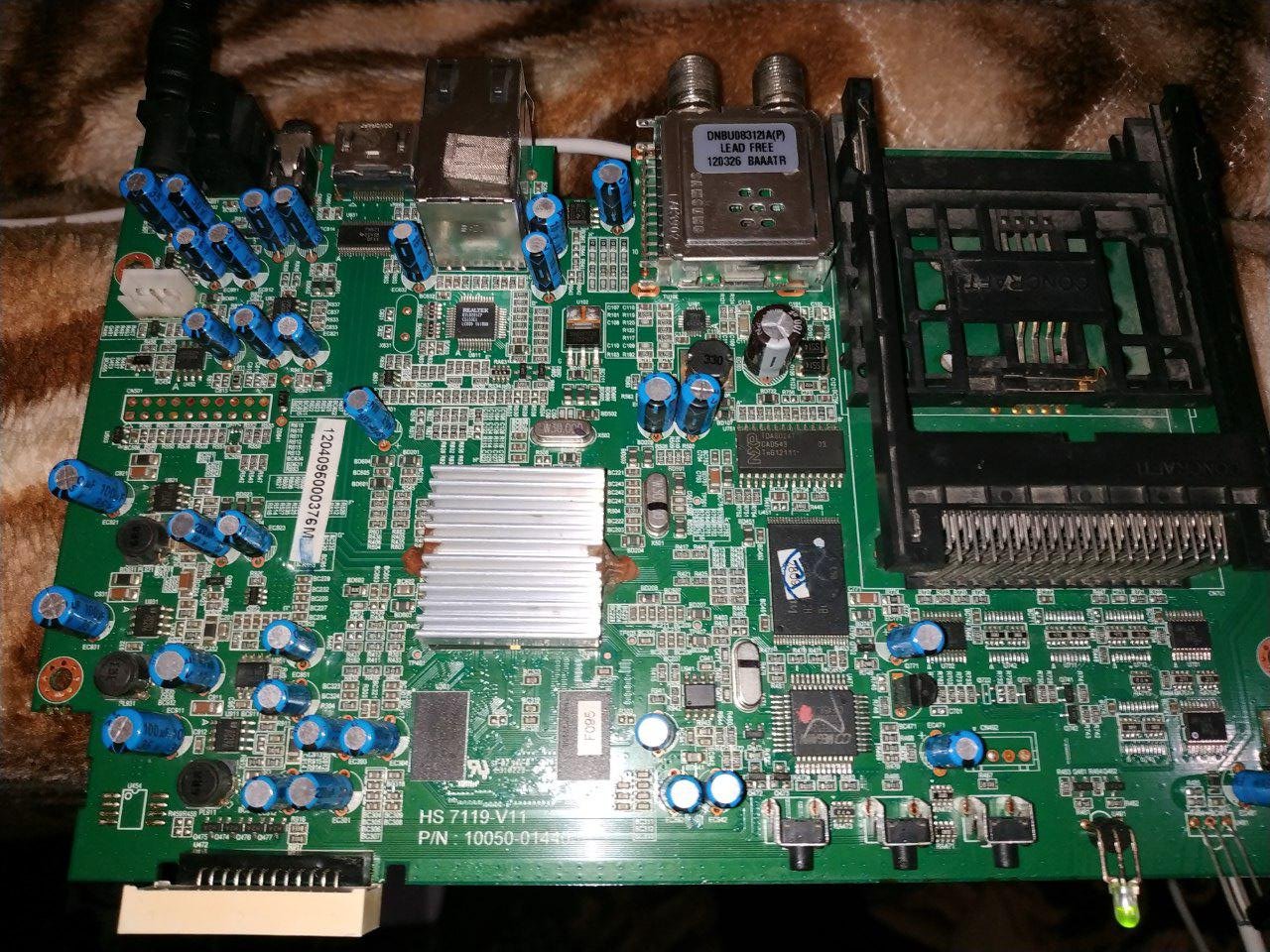

alex_anis Опубликовано 26 Февраля 2019 Поделиться Опубликовано 26 Февраля 2019 Мужики ткните носом какие кондеры менять на плате. какие из них отвечают за питание проца и памяти. HD4+ написано на дне реса похож на Openbox s4pro. Может работать от 1 до 5 минут потом на табло версия лоадера и висит. Если правильно понимаю то там где катушки. слева в углу там питание? Не хочется всё подряд менять))) Скрытый текст Цитата Ссылка на комментарий Поделиться на других сайтах Прочее
infinite.uz Опубликовано 26 Февраля 2019 Поделиться Опубликовано 26 Февраля 2019 @alex_anis Не обязательно это кондеры виноваты. Так же может процессор чудить и схожие симптомы давать. Какая то нога отваливается или перегрев сильный.Феном не пробовали прогреть проц? А так же перепрошивку со сбросом на заводские сделать не худо было. Цитата Ссылка на комментарий Поделиться на других сайтах Прочее
