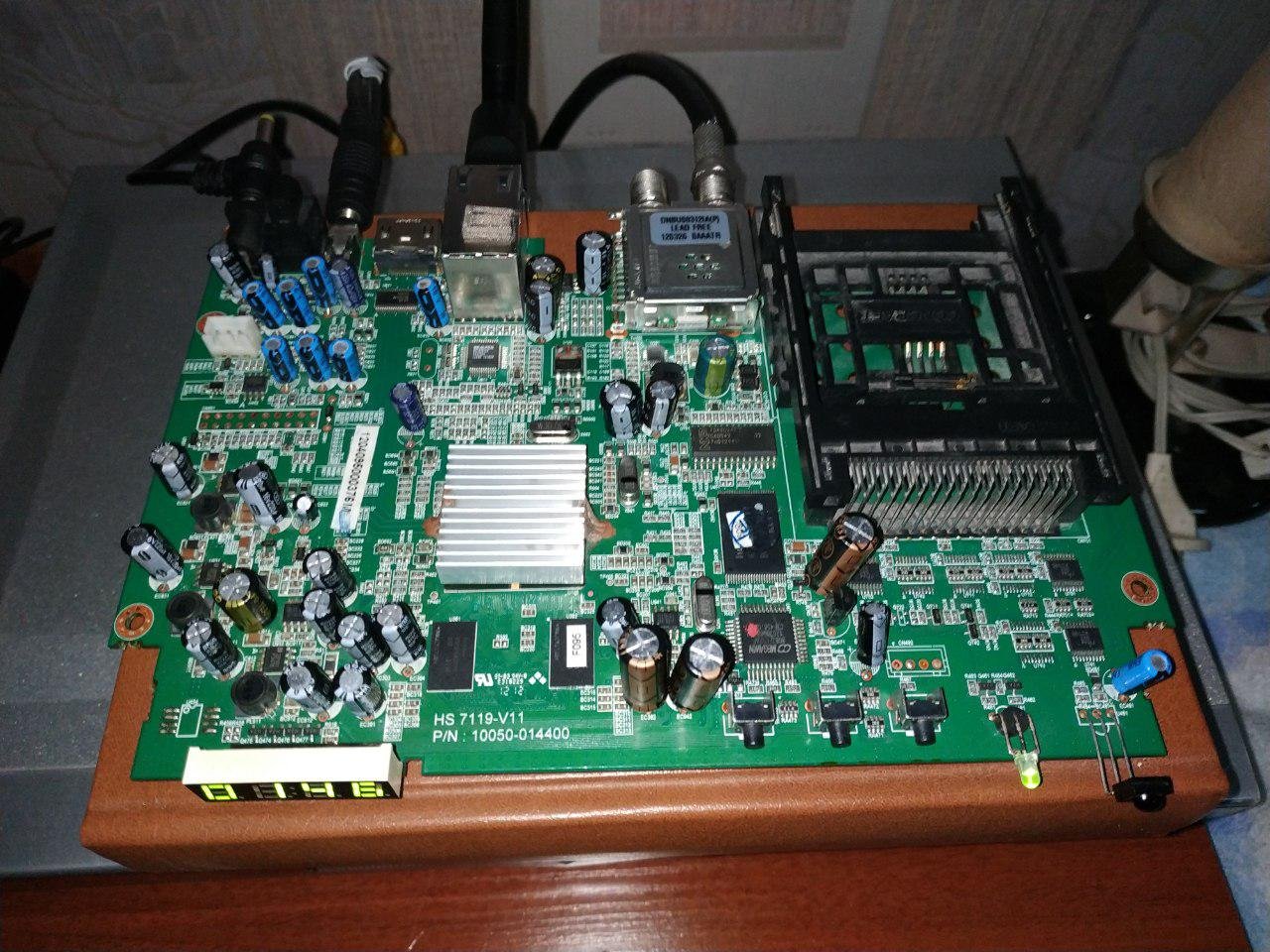

Гость Опубликовано 26 Февраля 2019 Поделиться Опубликовано 26 Февраля 2019 @alex_anis Для начала можно попробовать, заменить блок питания он же внешний, возьмите от других моделей к примеру от стартрека 100 плюс (или от опенбокса sх4 или же на рынке попробовать на месте проверить) если нет таких возможностей то вскрывайте блок питания (а его не очень-то так просто вскрыть) и поменяйте все больших ёмкостей конденсаторы, а затем попробуйте вкл.и проверить. 1 Цитата Ссылка на комментарий Поделиться на других сайтах Прочее
alex_anis Опубликовано 26 Февраля 2019 Поделиться Опубликовано 26 Февраля 2019 Пробовал менять б/п сбрасывал прошивал. Без антены и вай фай работает. подключаешь антену перезагруз. Психанул от фонаря поменял все почти конденсаторы осталась обвязка вокруг выхода видео. И теперь час работает на шаре уже. Надеюсь на хорошее. Скрытый текст 1 Цитата Ссылка на комментарий Поделиться на других сайтах Прочее
infinite.uz Опубликовано 26 Февраля 2019 Поделиться Опубликовано 26 Февраля 2019 @alex_anis Хорошо если причина была в них. Хотя менять наугад не всегда необходимо. Можно просто проверить тестером, а ещё лучше если был ёмкостеметр с достаточным диапазоном измерений. Зато менять рабочие детали не пришлось. Цитата Ссылка на комментарий Поделиться на других сайтах Прочее
alex_anis Опубликовано 26 Февраля 2019 Поделиться Опубликовано 26 Февраля 2019 Надо приобрести тестер с возможностью измерения ёмкости. Нашёл в интернете что 220мф 10в почти все идут на питание проца и памяти. Но нашёл поздно. Цитата Ссылка на комментарий Поделиться на других сайтах Прочее
