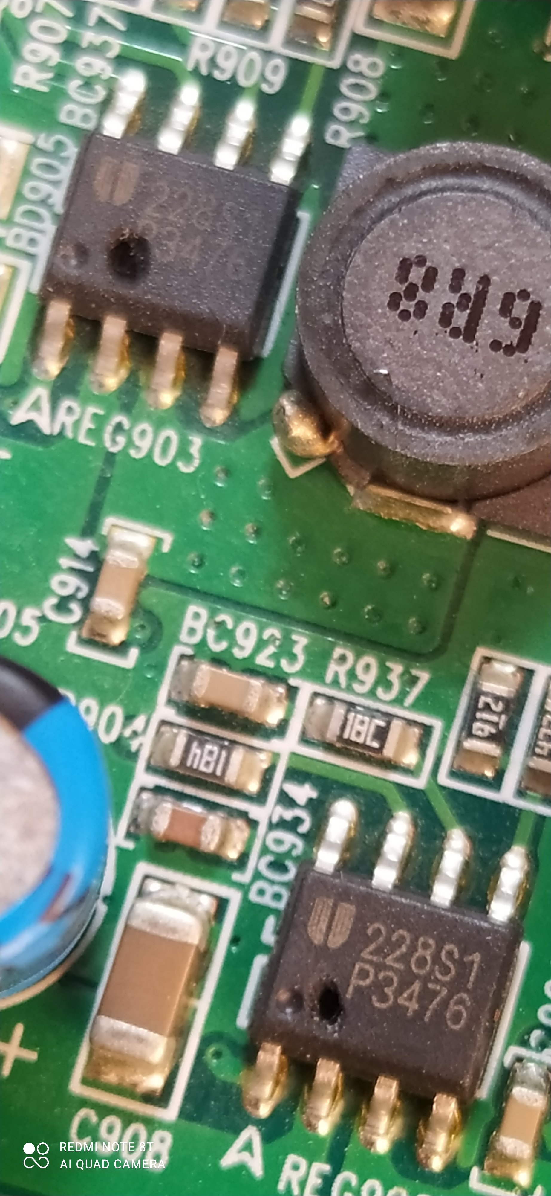

lock Опубликовано 24 Января 2021 Поделиться Опубликовано 24 Января 2021 Привет всем полетели похоже эти детали на Openbox s6+ Скрытый текст Цитата Ссылка на комментарий Поделиться на других сайтах Прочее
lock Опубликовано 24 Января 2021 Поделиться Опубликовано 24 Января 2021 Можно ли заменить на эти Скрытый текст Цитата Ссылка на комментарий Поделиться на других сайтах Прочее
murtik Опубликовано 24 Января 2021 Поделиться Опубликовано 24 Января 2021 обвязку сравни 228-234, какие номиналы резисторов установлен если идентичны или ближе к номиналу попробуй заменить Цитата Ссылка на комментарий Поделиться на других сайтах Прочее
murtik Опубликовано 24 Января 2021 Поделиться Опубликовано 24 Января 2021 так если смотреть понижней маркировки то можно заменить 1 Цитата Ссылка на комментарий Поделиться на других сайтах Прочее
lock Опубликовано 26 Января 2021 Поделиться Опубликовано 26 Января 2021 @murtik спасибо получилось. Цитата Ссылка на комментарий Поделиться на других сайтах Прочее
