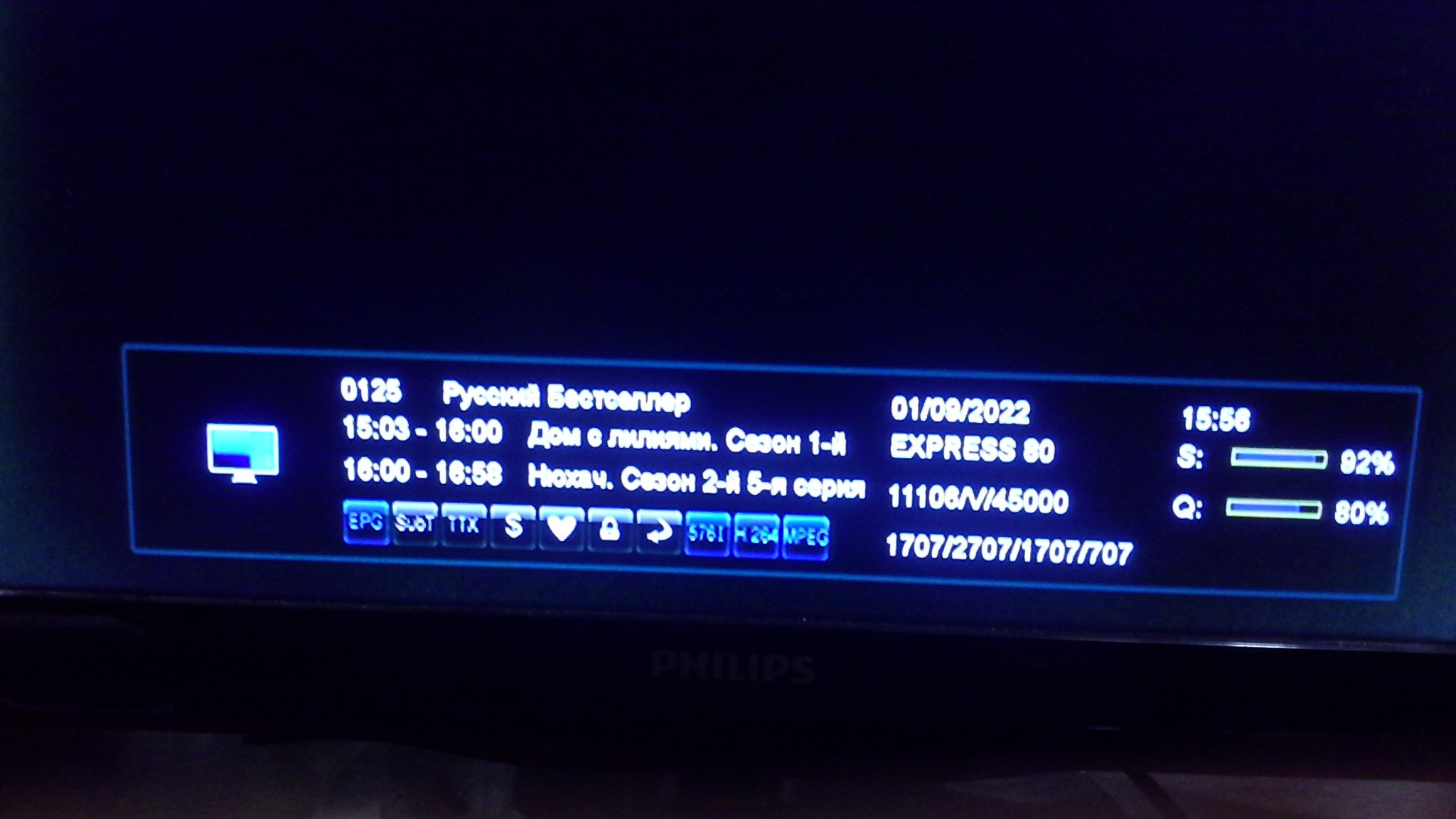

Sergey368 Опубликовано 2 Сентября 2022 Поделиться Опубликовано 2 Сентября 2022 Доброго времени. Вчера пропала трансляция с 11106V45000. Причем не все каналы с транспондера пропали.Подскажите, что это? Закодировали? Цитата Ссылка на комментарий Поделиться на других сайтах Прочее
