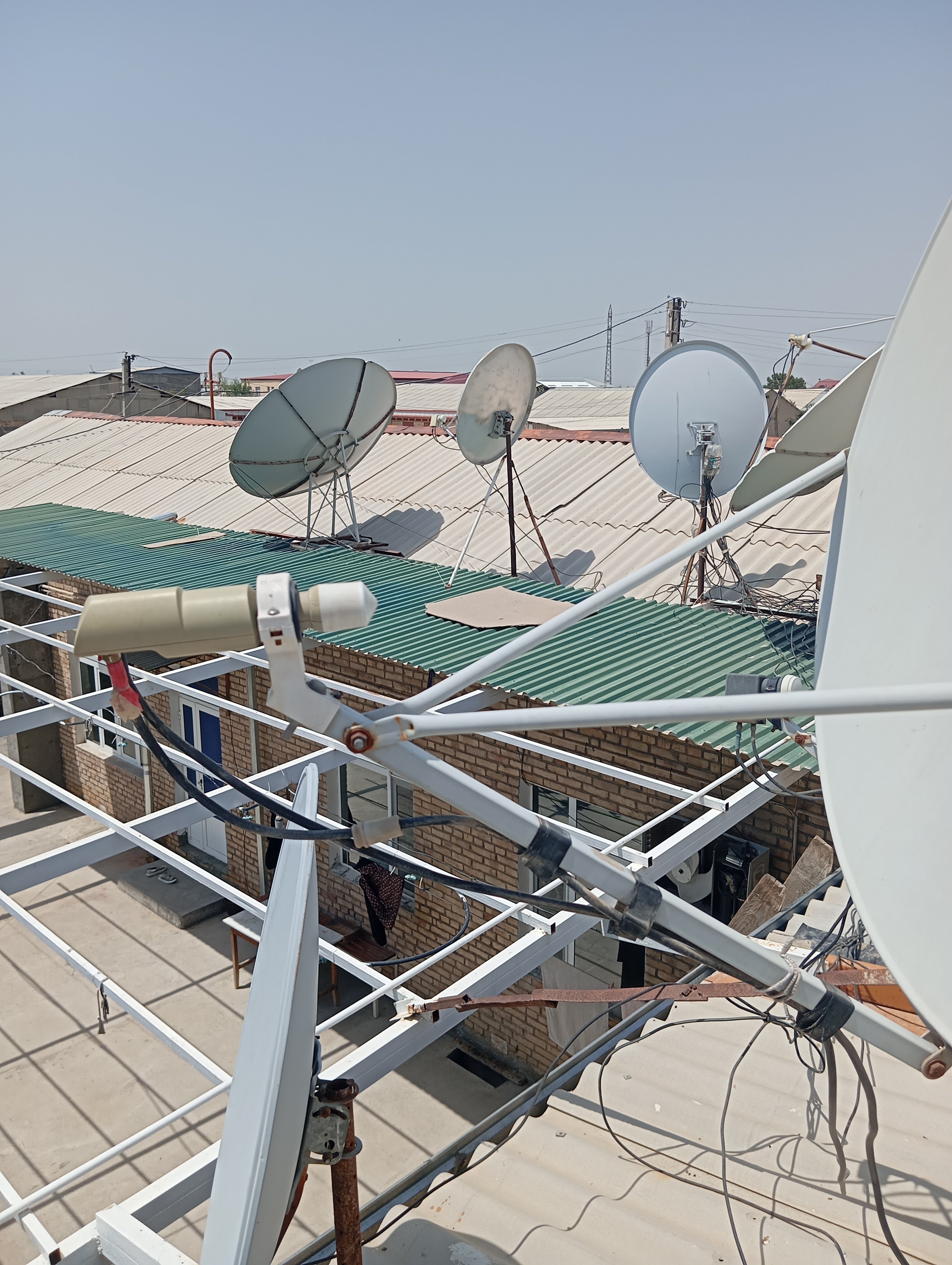

У меня установлены 42гр  53гр маленькая антенна и 80 гр 90гр  большая. Во всех градусах есть сигнал кроме 80. 80 все по нулям. В чем может быть причина мастера?
  28.01.2025 в 05:06, Gredos сказал:
Expand
Здравствуйте. Причин несколько может быть:
1.       Настройки параметров в ресивере, порт, параметры LNB и др.
2.       Выход LNB (конвектора) из строя.
3.       Линия от LNB (конвектора) до  DiSEqC.
4.       Порт в  DiSEqC.
5.       Неконтакт в линии. Окисление мест соединения в линии.
6.       Изменения положения LNB на антенне, если плохая фиксация была.
Причин реально достаточно для пропадания сигнала.
Бывает паучки залазят внутрь,если герметичность конвертера нарушена.Сигнал гасится сильно.
