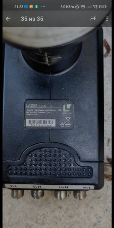

dionem Опубликовано 3 Июня 2022 Поделиться Опубликовано 3 Июня 2022 Подскажите пожалуйста стояла антенна на 85 начали перенастраивать на 80 не видит сигнал. Поставили обычную головку сигнал есть. Головка вроде циркулярная прилепляю фото. Цитата Ссылка на комментарий Поделиться на других сайтах Прочее
