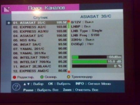

Здраствуйте Д.Давлят проблема с lm 317 решена на выводе тюнера не было питания уже всё в норме 14/18 работает отлично но я столкнулся с новой проблемой посмотрите на фото что скажете ????? я чесно сказать ещё с таким не встречался если что то можете помочь заранее Спасибо.
Проверь питание на 3, 4,11, 13 ноге тюнера. Какое напряжение выходит после стабилизатора IL1117и Q101? Должно быть 3.3в. Если просаживается после Q101 можно заменить на КТ814Г.
PS БП по 5в, надеюсь, в норме?
Это значит кырдык входному блоку,у меня много раз такое было
а что теперь подскажете делать мне с ним ???
Только менять модулятор отнесите к опытному мастеру узнав на наличее блока: ремонтировать сам блок дело проблематичное.
