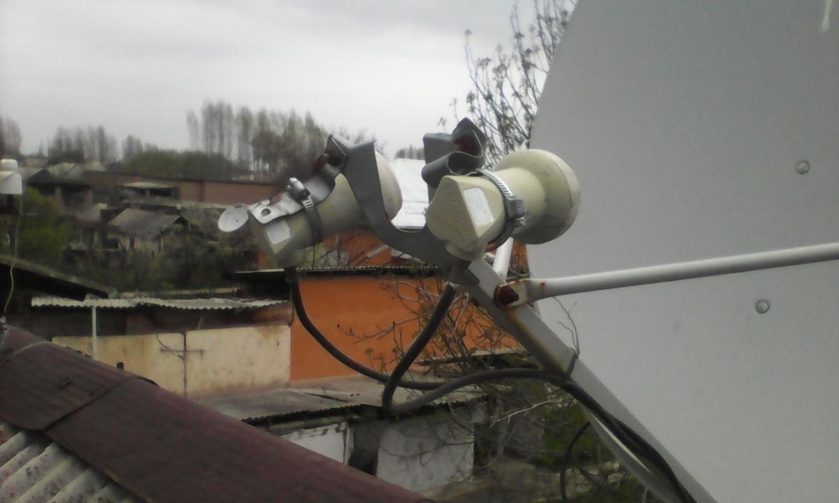

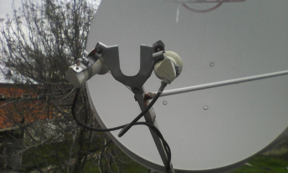

Имеется тарелка 180см фокусе 90с мульте 85е и 75е ещё какие градусы можно впихнуть ?
103 Ку, 96, 5 Ку и С, 100,5 С но вам это надо? Чем ляпать это всё на одну тарелку, может быть проще будет установить хотя бы бесплатную шару? Или так обязательно вам иметь кучу новых головок на программы, которые в целом этого не стоят
P.S. Установите бесплатную шару на Телекарту с 85 градуса, При этом у вас вместо 40 каналов будет около 110 каналов только с этого градуса. На tforum.uz уже не один раз об этом было сказано и указано. Не ленитесь только читать. А бегать по крыше, стараясь добавить десяток другой каналов, не стоит. Разве что с познавательной точки зрения это оправдано.
  • Like 1
75 градус сигнал яхши ушлай олмадим 11733V 43000 частотада 35% чикди . Конвертер  ичига симкарта колдигини кесиб койсам сигнал кучаядими? тарелка 180см фокусда 90с
Xusan9997  фокусда 75 ky койинг 85ку 90с 53ку синалари стабилни ишлайди
90 фокусда булса 75 ни куйиш осон булмайди антеннада деформация булса керак
*цензура* 75 хам 85 хам мултда хамма частоталада сигнал яхши   чикди  фокусда 74 купинча  сигнал яхши чикмаяпти
