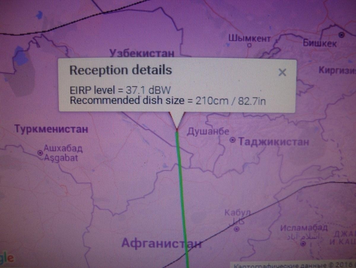

vladkg Опубликовано 29 Мая 2016 Поделиться Опубликовано 29 Мая 2016 антенна 1.80 старого типа akbarchik, возможно, "маловата кольчужка", то бишь, тарелочка. И ещё: пластину деполяризатора не забыли убрать из волновода? Ссылка на комментарий Поделиться на других сайтах Прочее
bil90 Опубликовано 30 Мая 2016 Поделиться Опубликовано 30 Мая 2016 akbarchikкакой это спутник пытаетесь заловить ? Ссылка на комментарий Поделиться на других сайтах Прочее
akbarchik Опубликовано 30 Мая 2016 Поделиться Опубликовано 30 Мая 2016 возможно, "маловата кольчужка", то бишь, тарелочка. И ещё: пластину деполяризатора не забыли убрать из волновода? нет я с пластиной ловил, надо было убрать да? Ссылка на комментарий Поделиться на других сайтах Прочее
vladkg Опубликовано 30 Мая 2016 Поделиться Опубликовано 30 Мая 2016 нет я с пластиной ловил, надо было убрать да? Обязательно! С-диапазон с ИС-20 идёт в линейной поляризации, а не в круговой, как на российских спутниках, -- пластина в этом случае сильно мешает. 1 Ссылка на комментарий Поделиться на других сайтах Прочее
