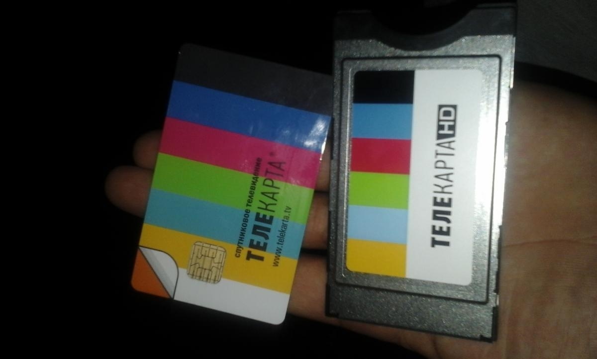

здраствуите форумучанйны можна смотрет телекарту на LG LET телевйзор с строиным тунером континент выгладет вот так
