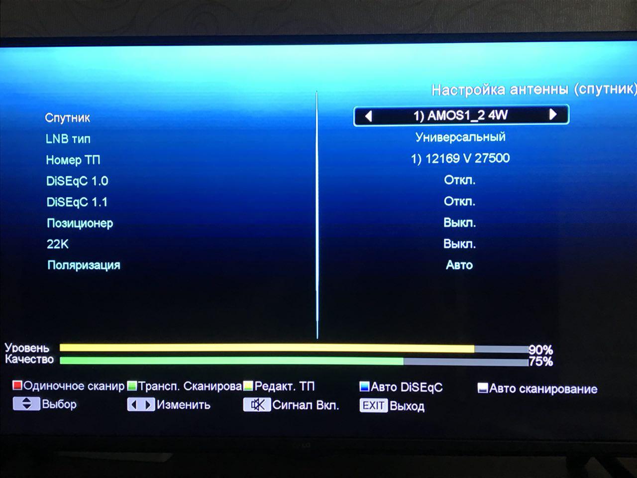

ребенок удалил все каналы с нтв плюс 56градус, делаю поиск частот через lyngsat, но появились только 91 каналов (например каналы "наш спорт и "кхл тв" не выходят), тюнер STAR TRACK SR 9090 Plus. подскажите пожалуйста как сделать чтобы появились все каналы с 56градуса нтв плюс?
@t0ni17 Вот как стоит на частоте 12169 ,так сразу запускайте сканирование транспондера.Жмёте зелёную кнопку,выйдет окошко с дополнительными параметрами поиска. Ставите режим все каналы,платные +открытые, сетевой поиск ставите -вкл и жмёте Ок. После проверки каналов с этого транспондера,остальные  автоматом должны вылезти.Даже если их и нет в памяти рессивера. Сетевой поиск  как раз поможет найти недостающие частоты провайдера нтв+восток.
