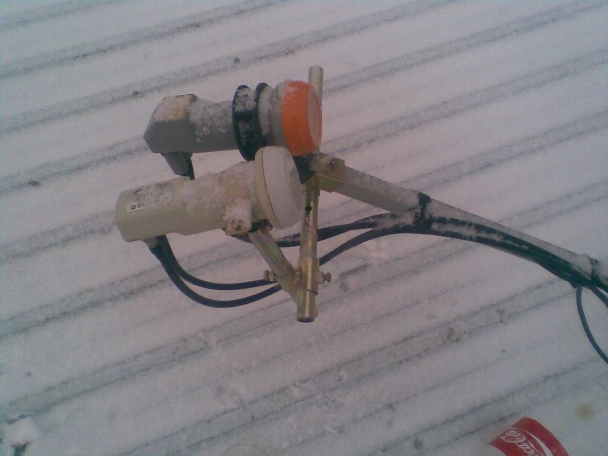

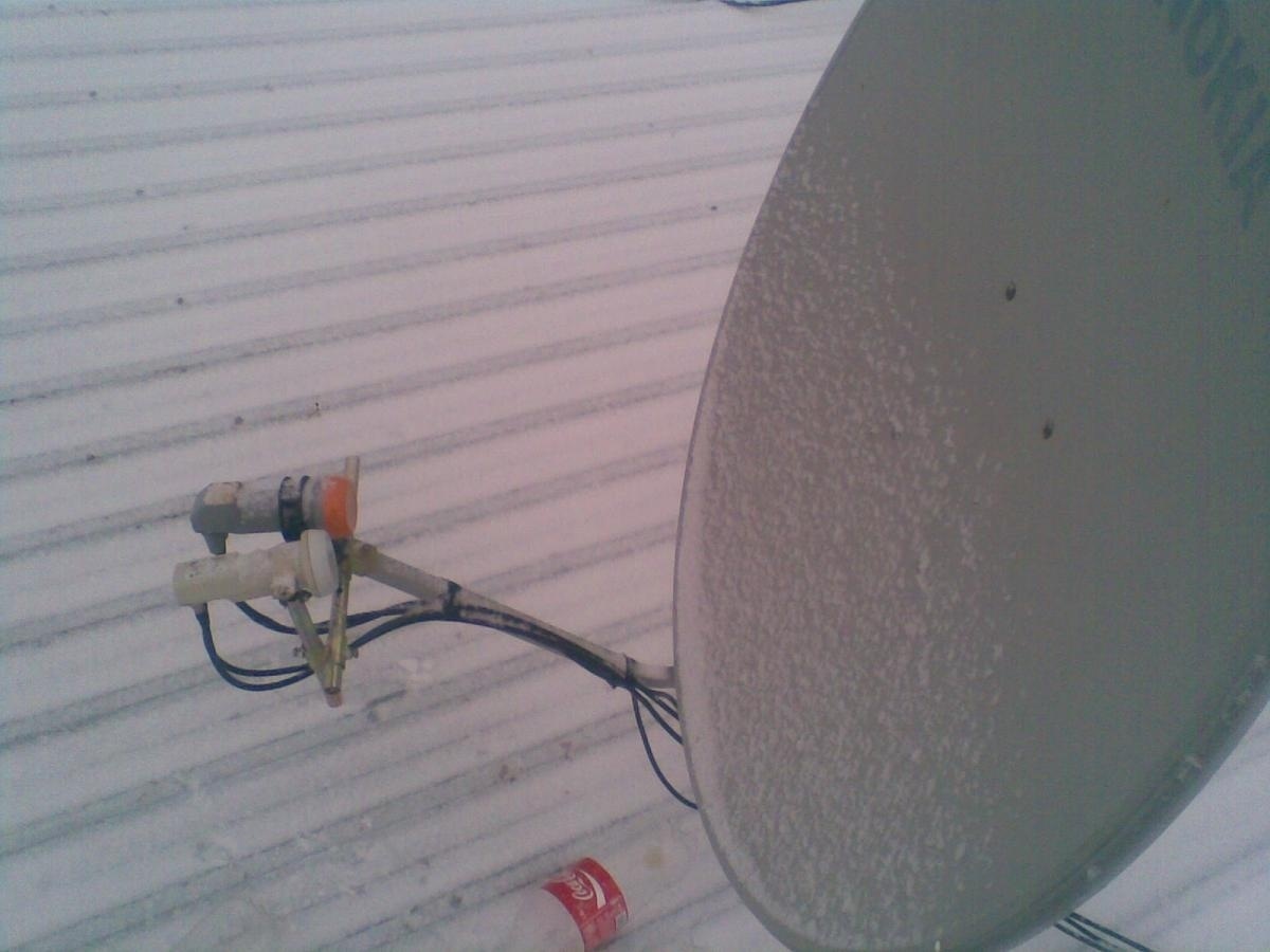

k1ng Опубликовано 13 Февраля 2016 Поделиться Опубликовано 13 Февраля 2016 Сегодня купил коневртор униварсел Ку (твин). Хочется самому поставить на 46 гр (AzerSpace для Идман ТВ). Сейчас стоит 56 гр (90 см антенна) тоже твин. Помогите как настроить (поймать) 46 гр. и как закрепить его рядом с 56 гр? (Раньше ниразу не делал подобние вещи) и как потом настроить дисек? ресиверы 1. Xcruiser 2600 HD Avant (на нем НТВ+ смотрю) 2. Xcruiser 500 HD (стоит для халяв.ТриКо) Цитата Ссылка на комментарий Поделиться на других сайтах Прочее
infinite.uz Опубликовано 13 Февраля 2016 Поделиться Опубликовано 13 Февраля 2016 Сейчас стоит 56 гр (90 см антенна) тоже твин. Помогите как настроить (поймать) 46 гр. и как закрепить его рядом с 56 гр? Вот примерное фото .Правда в фокусе 53 гр стоит ,но расположение головки в мульте почти такое же . Чуть на несколько сантиметров дальше будет 46гр от фокуса .Так как у вас будет 56 в центре. Год назад делал подобный мульт. Для вас нужно два дисека .От каждого выхода твина разведёте кабель к двум дисекам и к какому порту подсоедините ,такой порт и пропишите в тюнере. Думаю это будет не сложно .Главное сначала мультик установите. 1 Цитата Ссылка на комментарий Поделиться на других сайтах Прочее
