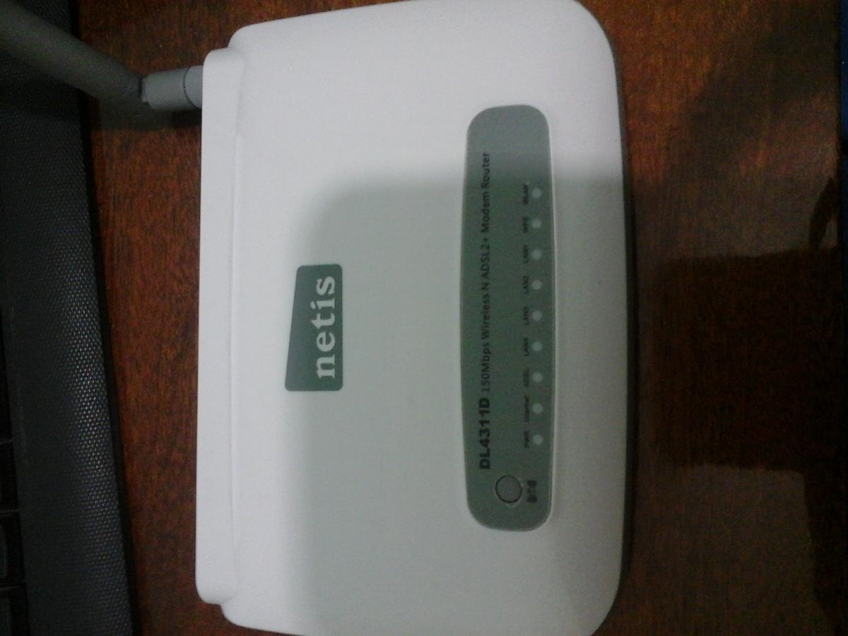

Elemental Опубликовано 19 Февраля 2016 Поделиться Опубликовано 19 Февраля 2016 Здравствуйте форумчане, помогите мне по восстановлению модема NETIS DL4311D после неудачной прошивке по советуйте чё мне делать? Цитата Ссылка на комментарий Поделиться на других сайтах Прочее
Вячик Опубликовано 19 Февраля 2016 Поделиться Опубликовано 19 Февраля 2016 Не полная информация.Hа каком чипе собран? Цитата Ссылка на комментарий Поделиться на других сайтах Прочее
Arturasat Опубликовано 19 Февраля 2016 Поделиться Опубликовано 19 Февраля 2016 Добрый день. Теперь думаю вам поможет только программатор и файл дампа памяти этой модели модема. А можно фото платы выложить и фото самого устройства? Нужна более точная информация о версии данного устройства. Цитата Ссылка на комментарий Поделиться на других сайтах Прочее
Elemental Опубликовано 19 Февраля 2016 Автор Поделиться Опубликовано 19 Февраля 2016 вот Цитата Ссылка на комментарий Поделиться на других сайтах Прочее

Arturasat Опубликовано 20 Февраля 2016 Поделиться Опубликовано 20 Февраля 2016 вот Фотографировать нужно ту часть где указаны параметры модели и аппаратной версии, то есть нижнею наклейку. Желательно еще выкладывать фото самой платы с установленной элементной базой. Цитата Ссылка на комментарий Поделиться на других сайтах Прочее
