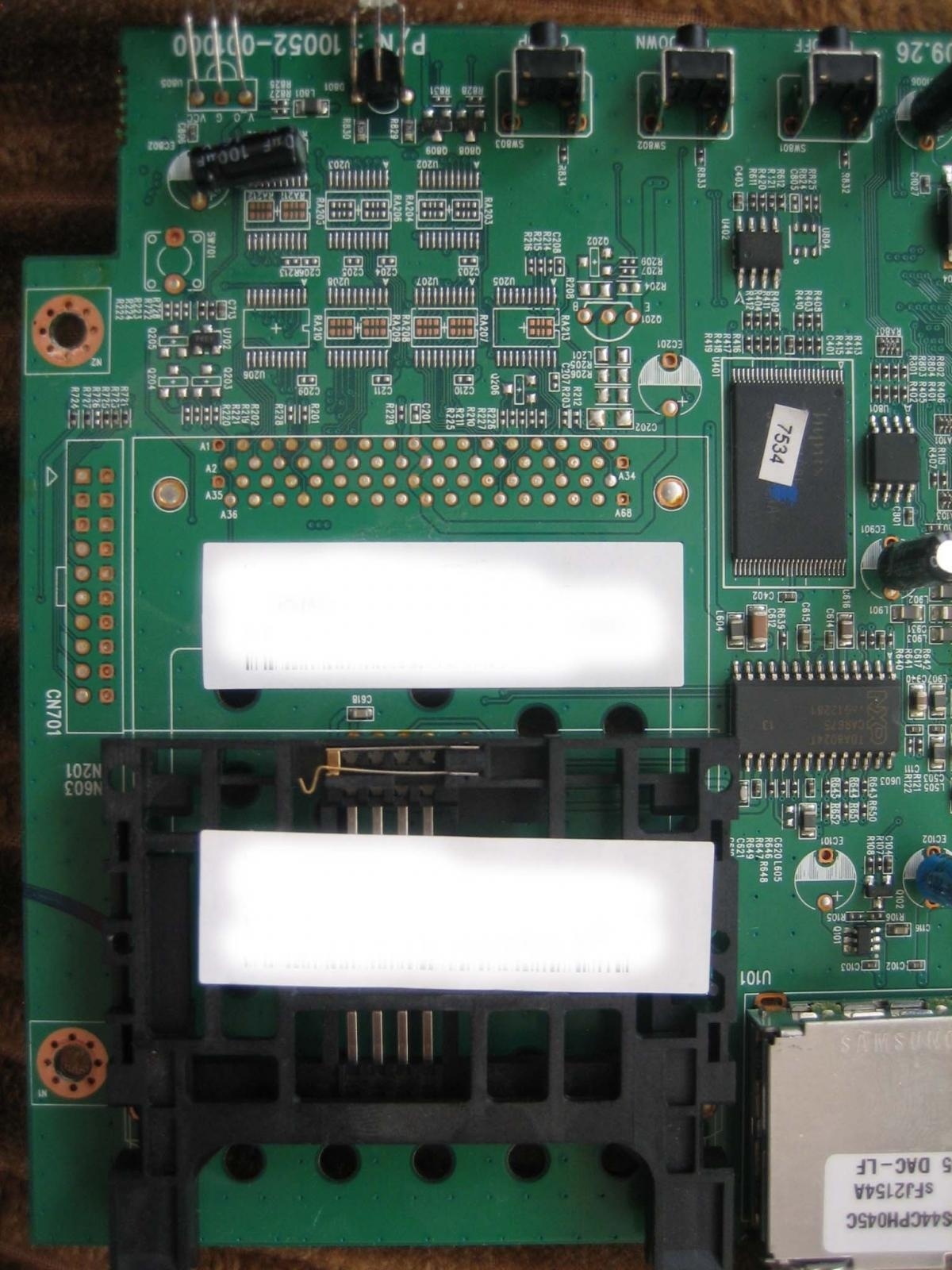

Проблема с DVB-T тюнером - не запускается, останавливается на надписи "Load". Видео процесса загрузки приложено.
Модель: TES-6010IR.
Маркировка платы: CV-6010-V10 2012.09.26
Память: Flash-ROM : NAND Flash (128 MBytes) + Serial Flash ( 4MByte) SDRAM : 256 Mbyte (DDR2)EEPROM
Маркировка EEPROM: MX25L3206E
Моё предположение - повреждение программного обеспечения (firmware).
Прошу Вас оказать содействие в поиске дампа прошивки тюнера (TES-6010IR), а также инструкции по её обновлению.
И если я ошибаюсь, подсказать возможную причину проблемы.
Заранее спасибо за помощь!
Внешний вид
Вид платы
Что слышно по UART
По UART к сожалению один мусор. Параметры подключения 115200/8/1. Используемый адаптер на базе USB to UART Bridge VCP Silicon Labs CP2104.

Добрый день.
У меня имеется точно такой же тюнер с аналогичными симптомами. Неисправность - аналогичная как в спутниковых тюнерах на линуксе. Это переполнена память тюнера в системных папках - скорее всего папка "var". Для очистки нужен специальный софт загружаемый как обычная прошивка, называется Init-Flash  и который чистит память приемника. Такого софта для этой модели тюнера нет на сайте производителя и нет у сервисного центра.
Выход - нужен такой же рабочий тюнер с которого надо считать прошивки NAND flash, Serial flash,  а также там есть EEprom - 24C256  и попробовать прошить на программаторе эти же Flash-ки с неисправного. Я думаю, что должно получиться.
У кого есть исправный тюнер - пожалуйста помогите считать flash-ки и выложите их сюда.

Вытащил дамп с EEPROM (MX25L3205D), у кого есть возможность, проверьте пожалуйста на его корректность, ну или если сможете поделиться своим дампом, буду благодарен.
cv6010-v10.zip
Для запуска ресивера тебе нужен дамп  NAND Flash к сожалению его сюда не выложить он весит 56,2 МБ в архиве).
Здорово, спасибо за подсказку. Такой вопрос - как её снять и соответственно залить на данный тюнер?

аналогичный тюнер с аналогичном дефектом .
после прошивка нанда H27U1G8F2BTR   все ок работает .
Уважаемый Qasva!
Выложи здесь прошивку для NANDa или дай ссылку откуда ее скачать. Поделись опытом со всеми - как прошить, какой программой заливать прошивку и т.п.Такая проблема с этими тюнерами есть и ее хотелось бы решить всем вместе.
