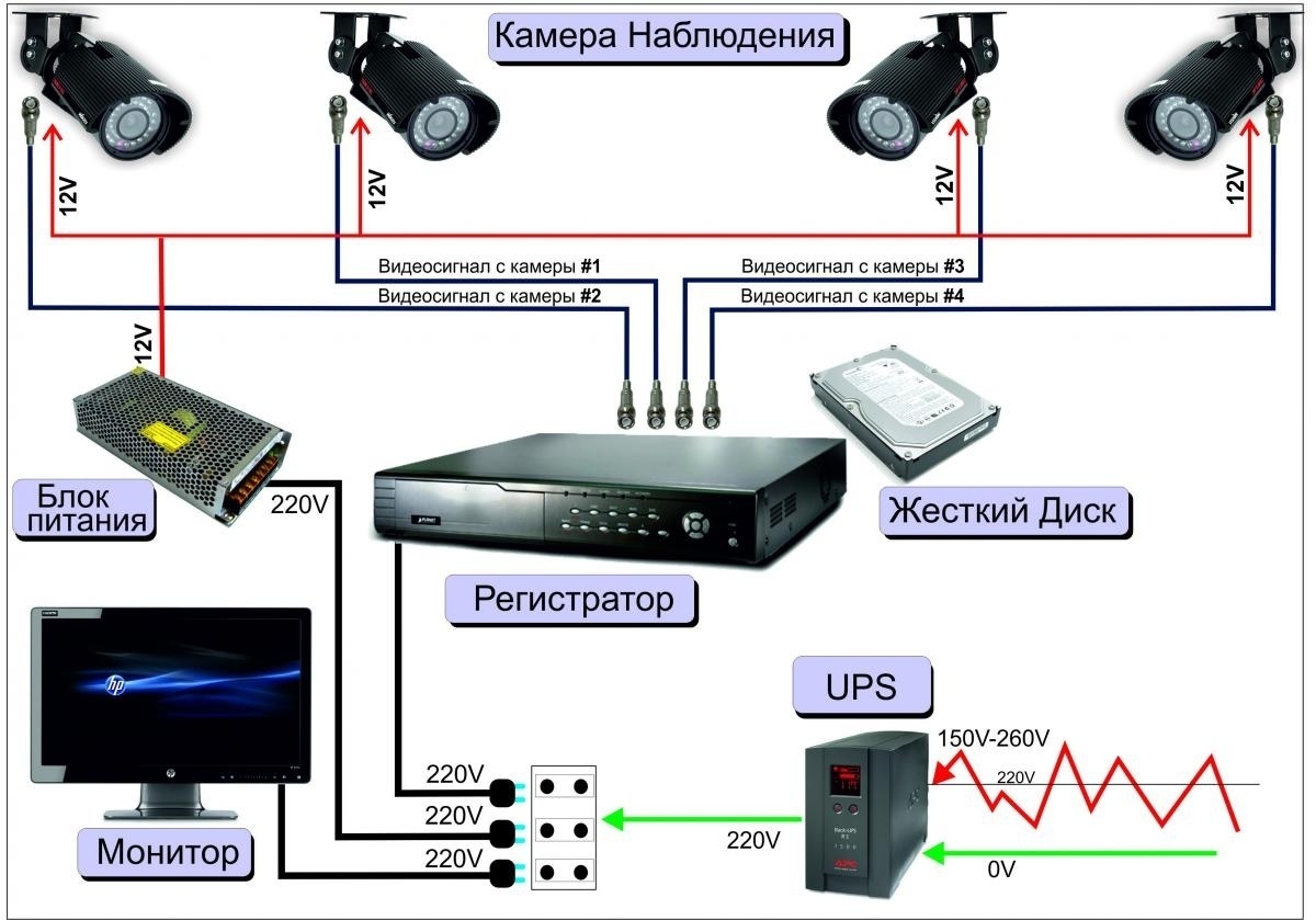

FarSat Опубликовано 16 Марта 2016 Поделиться Опубликовано 16 Марта 2016 Схема подключения примерно такая 5 Цитата Ссылка на комментарий Поделиться на других сайтах Прочее
