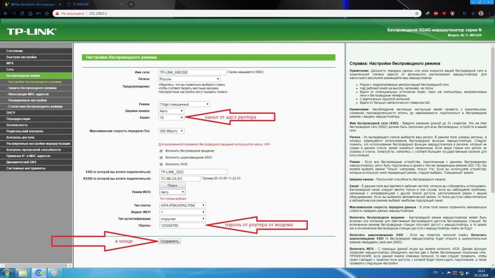

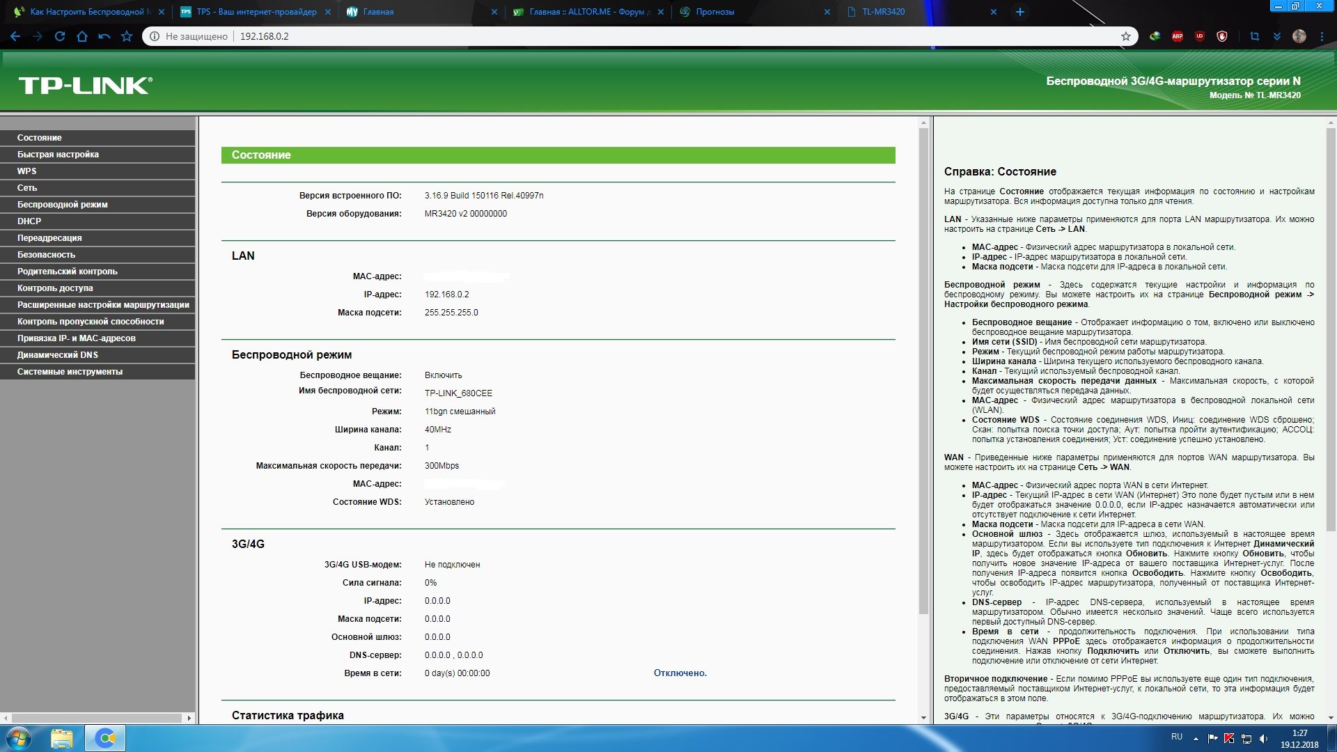

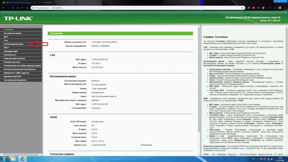

я тоже настроил Wds. асновная точка доступа тп линк 8901  второй тп линк 3220. в пункта wds пишет вкючено но через 2 ой роутер нет доступа к интернету
по этапное настройка, у меня все заработал
1.thumb.jpg.b814a61ee730c78e97ac89279694a2ba.jpg2.thumb.jpg.8a13ca69af8b4048ef4c233df08a68ae.jpg3.thumb.jpg.d7248ec19f79f932d787bde9d14d6e6b.jpg4.thumb.jpg.31e5b9fd66c650310ffb32114cc68e30.jpg5.thumb.jpg.d68ce202b52e979de0d932d49ec40e50.jpg6.thumb.jpg.f6b5e064e01acfe17fced90ca3df227c.jpg7.thumb.jpg.6cd8378dd2390a54b1b9224d4954ba1d.jpg8.thumb.jpg.2d346c365687d03789e9759beb350cde.jpg9.thumb.jpg.734434fa9c54283440425c21e70bf4b6.jpg
