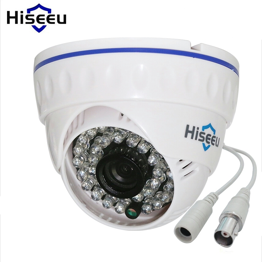

uzsatlogin Опубликовано 16 Июня 2017 Поделиться Опубликовано 16 Июня 2017 Men sizni tushundim ip kameralr setevoy kabel orqali ulanadi bilaman lekin manabu kameradan olsam yani unda 2 dona provod xolosku keyin manashunday kamera endi olaman bir dostim qiziqqandi togridan -togri tvga videokanal orqali ulab darvozaxonasini korib tursa bolmaydimi bunda? Цитата Ссылка на комментарий Поделиться на других сайтах Прочее
uzsatlogin Опубликовано 16 Июня 2017 Поделиться Опубликовано 16 Июня 2017 Manda ishxona juda kotta joyda utp kabel har-bir 150 metrlar uchun 2000 som ekan undan kora manabu wifilisi bor ekan bu 150metrda togridan togri korinib tursa routerga wifisi ishlay oladimi yoki signal tortishi juda pastmi sinab korilganmi Qoqondan kamera qoyadigan bormi usta kerak Цитата Ссылка на комментарий Поделиться на других сайтах Прочее
uzsatlogin Опубликовано 20 Июня 2017 Поделиться Опубликовано 20 Июня 2017 1 - Kamera 100 metrda joylashgan bolsa va 2- kamera yana 50 metr uzoqda bolsa mana rj 45 splitter sizga yordam beradi ortiqcha tok kerak emas alohida kabel talab qilmaydi shudog davom ettirib ketaverasiz faqat habdan 2 ta kabel ulab splitterga keyin 100 metrga 1 utp kabel tortib ketilaveradi va yana splitter orqali 2 ta kabel kmeralarga chiqariladi bu juda zor usul ekantavsiya qilaman splitter arzon narsa ekan ( 0.50$ aliexx) Цитата Ссылка на комментарий Поделиться на других сайтах Прочее
