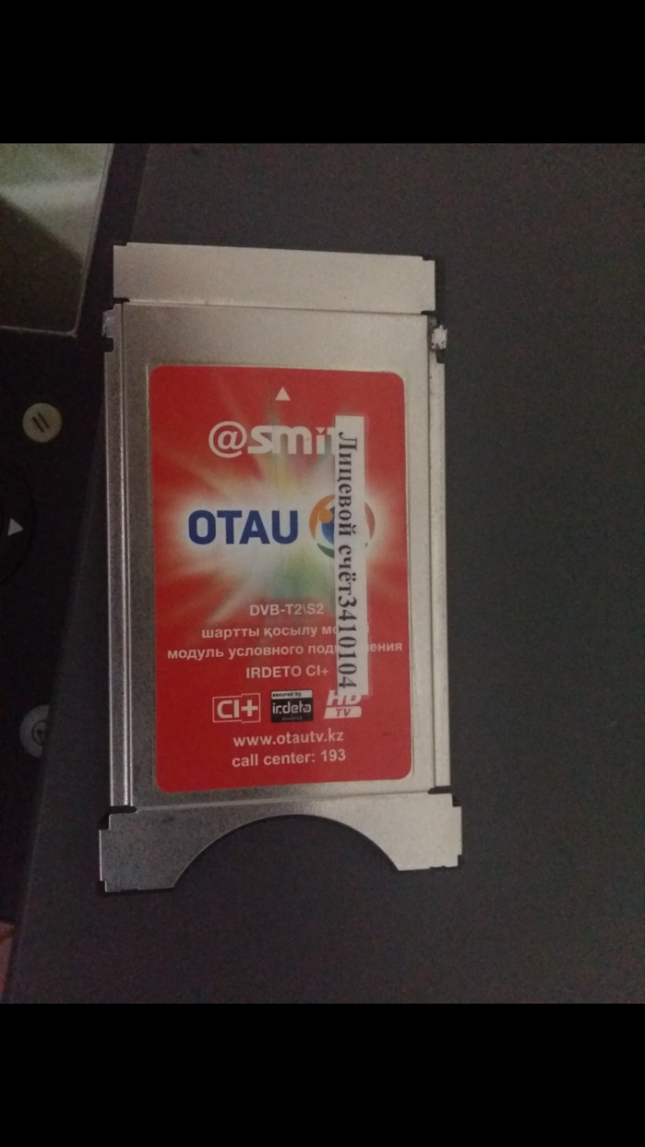

Homercompany Опубликовано 9 Ноября 2016 Поделиться Опубликовано 9 Ноября 2016 Если можно фото кам модуля посмотреть? Цитата Ссылка на комментарий Поделиться на других сайтах Прочее
power11 Опубликовано 9 Ноября 2016 Поделиться Опубликовано 9 Ноября 2016 Вот каммодуль Цитата Ссылка на комментарий Поделиться на других сайтах Прочее
