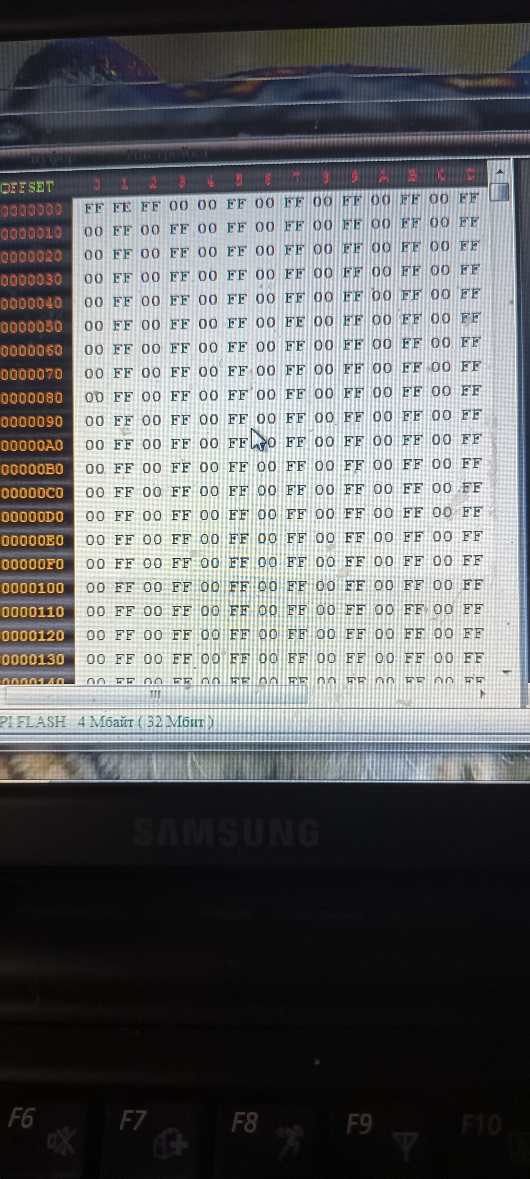

Shavkatali Опубликовано 1 Декабря 2023 Поделиться Опубликовано 1 Декабря 2023 Рашид не получается снять защиту.Странно на проге CH341A V2.1.0.13 With Unlock Feature защита стоит на 2 и 3 регистере.А на вашем neo programmer защита только на 2 регистере.И эим и этим не получается снять защиту.Еще варианты есть?Где то читал что надо переделать программатор ch341a .Какие то ножки через резистор соединить 4.7 к.Что потом полноценно будет работать программатор.Вы не курсе?Когда стираю получается вот как на фото. Цитата Ссылка на комментарий Поделиться на других сайтах Прочее
Shavkatali Опубликовано 1 Декабря 2023 Поделиться Опубликовано 1 Декабря 2023 Цитата Ссылка на комментарий Поделиться на других сайтах Прочее
