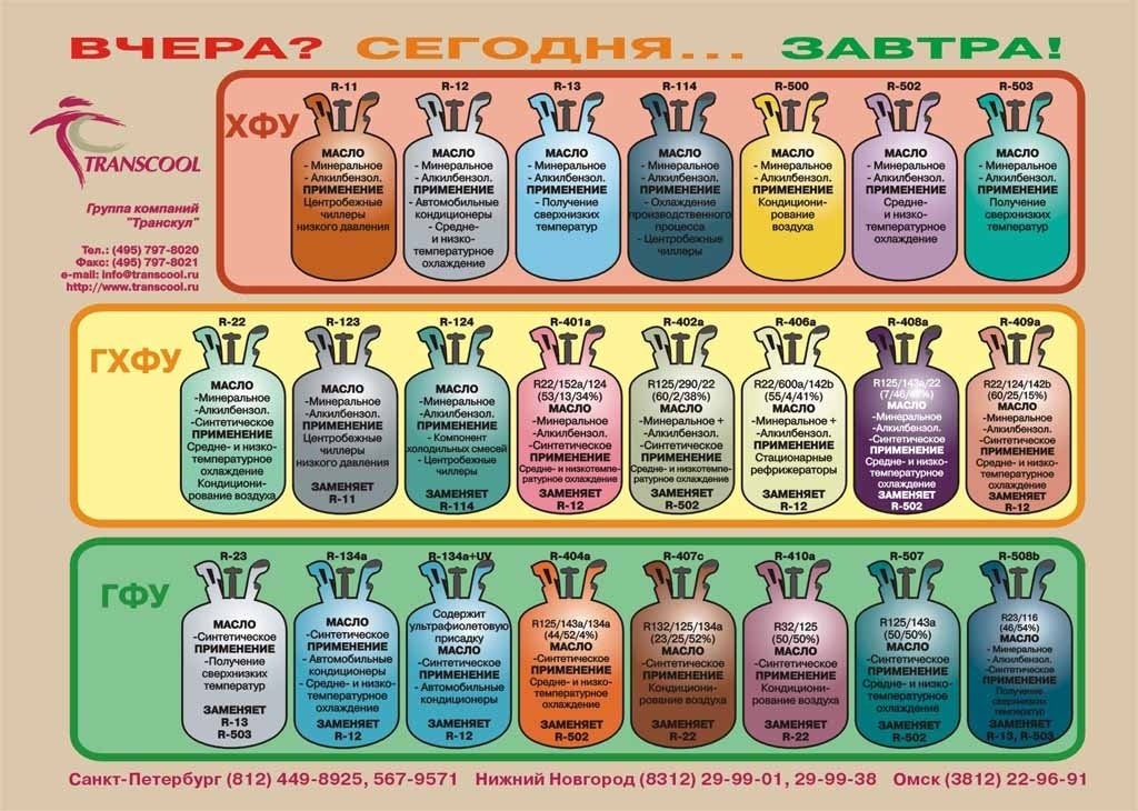

infinite.uz Опубликовано 19 Апреля 2013 Поделиться Опубликовано 19 Апреля 2013 Обычно на компрессоре есть данные о марке фреона. на советских 12 марка заправлялась. сейчас в холодильники вроде R600а заправляют .аналог европейский .Есть ещё парочка схожих по параметрам,в мастерской должны знать. Обычно чем больше давление тем сильнее мороз можно получить .зависит от марки фреона .ну и естественно система должна это давление поддержать и быть рассчитана на него.пример кондиционеры,там температура и давление намного больше чем в холодильниках. Цитата Ссылка на комментарий Поделиться на других сайтах Прочее
infinite.uz Опубликовано 19 Апреля 2013 Поделиться Опубликовано 19 Апреля 2013 для холодильника судя по таблице R-134a и 401a подходит. Цитата Ссылка на комментарий Поделиться на других сайтах Прочее
