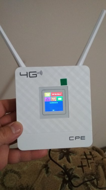

u100bobo Опубликовано 7 Сентября 2020 Поделиться Опубликовано 7 Сентября 2020 Всем привет! Сегодня приобрёл вот такой 4g WiFi роутер. Скрытый текст Купил симку от Узмобайл, интернет пакет 75 гигов за 110,0. И тут же нарисовалась проблема - "чудо техники" не выходит в интернет с Узмобайловской симкартой. Юселл работает на ура. Узмобайл в смартфоне пашет как часы, хоть на сам аппарат, хоть в точке доступа. Уважаемые, кто-нибудь сталкивался с такой проблемой? Цитата Ссылка на комментарий Поделиться на других сайтах Прочее
urol Опубликовано 7 Сентября 2020 Поделиться Опубликовано 7 Сентября 2020 uzmobile не может создать профиль подключения к интернету. Создайте в ручную. 1 Цитата Ссылка на комментарий Поделиться на других сайтах Прочее
